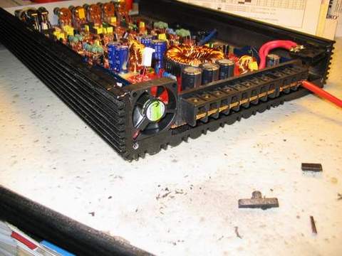

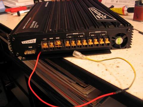

Als aller erstes habe ich dem Sub viel dickere Kabel spendiert und der 4 Kanal Endstufe einen Zu-, und Abluftlüfter spendiert.
Die waren ja auch bitter nötig, da sich regelmäßig die Sicherung verabschiedet hat.
Da sage ich nur, das der Dremel fast schon heiß gelaufen ist. War schon ne schwere Arbeit die vernünftig einzubauen.
und so sah das dann am Ende aus! Habe dann noch ein Taster im Auto installiert, mitdem ich bei offener Fahrweise die Lüftung nach belieben ein und ausschalten kann.

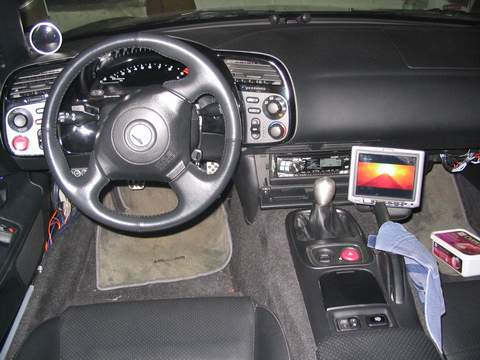

Da ja mein Blaupunktnavi dann auch mal zwischenzeitlich das Zeitliche gesegnet hat habe ich mir ein Alpine Navi und einen DVD Spieler als weiteres Spielzeug gekauft.
Das Navi hab ich eingebaut und das DVD erst einmal provisorisch angeschlossen. Und so siehts aus!

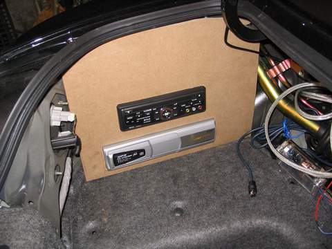

So,
da ich ja mit dem Kofferraumausbau erst in den Kinderschuhen stecke, habe ich erst einmal alles provisorisch montiert!
Also nicht erschrecken
Den Wechsler und das DVD Laufwerk habe ich in die Seitenwand verbaut.
Natürlich wird das ganze irgend wann einmal mit nem Stoff überzogen werden. Hat ja aber noch Zeit.

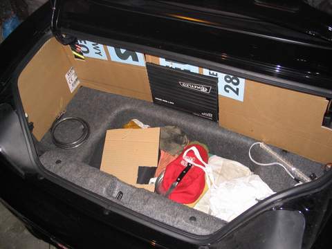

Um solche Wände überhaupt anfertigen zu können habe ich mir erst einmal dicken Karton geholt und hab ihn mal so zugeschnitten, dass er einigermaßen gepaßt hat.
Und wenn das ganze mal wie ich denke mitte des Jahres fertig sein wird, könnte es so ungefähr aussehen.
Werde allerdings nicht alle Wände Senkrecht stehen lassen. Oberhalb der Stufe wer ich die Wand ein wenig anschrägen! Sieht dann nicht so quadratisch aus!
