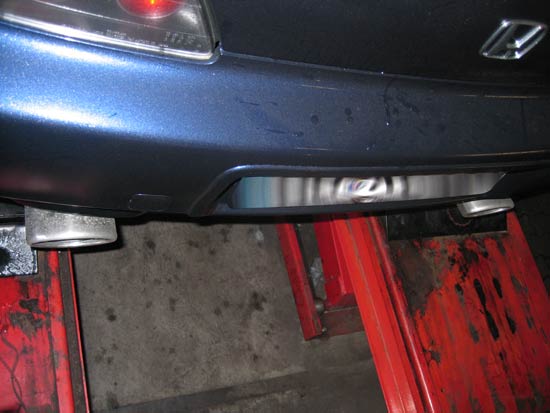

  • Also, nachdem ich gestern ja zum Reifenwechseln in Darmstadt bei FirstStop war mußte ich feststellen, daß sich der Felgenschlüßel leider wider erwarten nicht im S befand. Embarassed
    Zumindest haben wir dann gestern noch die neuen Töpfe montiert.

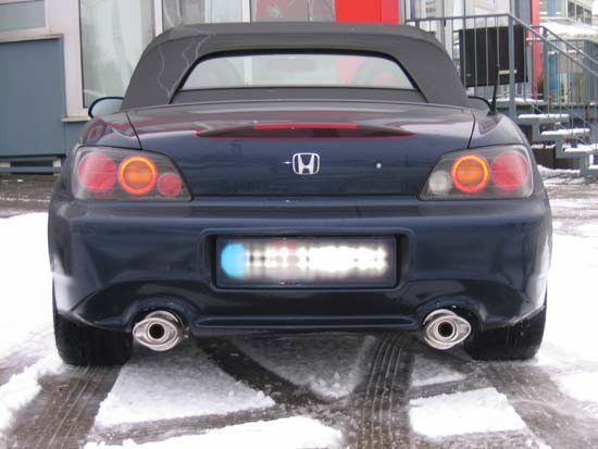

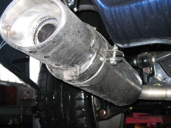

    War dann heute morgen nochmal zum Reifenwechseln dort und hatte dann auch endlich die Digicam dabei:
    Der rechte Topf muß wohl nochmal etwas besser ausgerichtet werden.

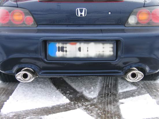

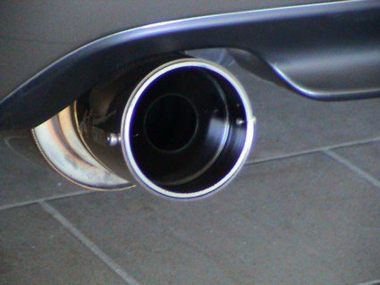

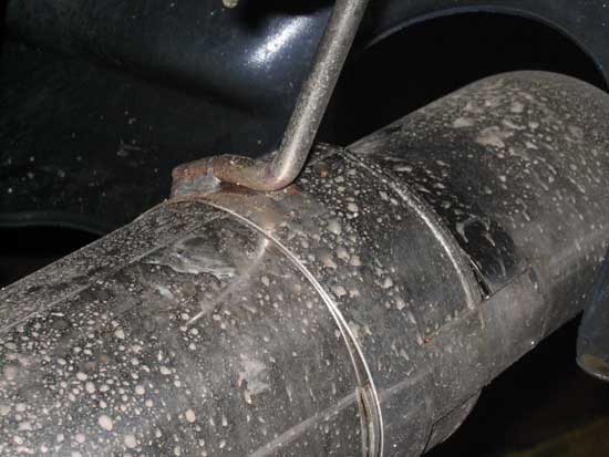

  • Da das Wetter gestern und heute bekanntermaßen nicht das beste war sind die Töpfe nach 100 Km doch schon etwas verschmutzt. Wink

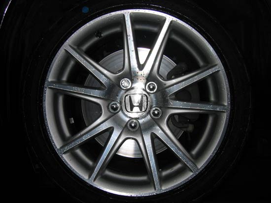

    Da bei FirstStop eine Felgenwaschmaschine steht waren zumindest diese dann sauber! Cool
    Nun zum Sound:
    Nachdem ich gestern vom Hof gefahren bin war ich im ersten Moment doch etwas enttäuscht - kaum was zu hören.
    Nach ca. 10 Minuten hat sich das aber plötzlich geändert und der Sound ist zwischen 2000 - 4000 rpm sehr kernig geworden, ohne zu dröhnen. Smile
    Zwischen 4000 - 6000 wird er heiser, es gibt aber ein Rasseln, daß ich noch nicht genau definieren kann.
    Im VTEC war ich aufgrund des Wetters nur kurz. Hat sich unter einer Brücke, wo ich mir das Gasgeben nicht verkneifen konnte, aber auch super angehört.
    Im Großen und ganzen klingt die Anlage eigentlich wie der Prototyp. Also genauso wie ich mir das vorgestellt habe.
    Nur das Dröhnen ist jetzt weg und das ist gut so.
    Werde jetzt erstmal mit den TÜV-Silencern fahren.
    Oliver
  • Hi Oliver,
    sieht super aus. Entspricht die Länge der Blenden jetzt der Original-Anlage? Beim Prototyp hattet ihr ja noch von der "Schubkarre" gesprochen.

  • Danke für die Bilder und den Text Oliver.
    Die Bilder und Aussagen beziehen sich also auf die TÜV silencer. optisch ist das bei den ovalen Blenden find ich schon ok, wenn man das "Innenleben" nun noch schwarz lackiert wirds gegenüber der Original nicht stark auffallen.
    Die anderen Einsätze sind dann wohl mehr für die hardcorer unter euch. Hast die auch schonmal getestet Oliver ?

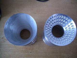

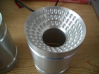

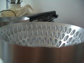

  • Hi Uwe,
    hab das nächste Testprojekt für dich mal angefahren.
    also vorne wie gehabt der große Trichter und hinten Trichter mit "Löchern" sind aber keine richtigen Löcher, will ja nicht, daß er zu Pfeiffen anfängt, wenn die Abgase vorbeistreichen Wink
    das Ganze noch schwarz matt lackiert oder gerußt. Werd mal Bilder einstellen, wenn ich den S mal aus seiner Winterbehausung geholt und etwas Platz von hinten zum Fotografieren habe, steht ja jetzt ziemlich mit dem Rücken zur Wand Wink
    Wird wohl irgendwie so ähnlich aussehen wie mein aktueller HKS silencer, jedoch die "Löcher" innen und außen. Vielleicht beseitigt das dann das Dröhnen, wenn sich keine "stehenden Wellen" mehr aufbauen können.
    Ich habs ja nur aus optischen Gründen. Bei der HKS ist das Dröhnen bei Trichtersilencer ja kein Thema mehr Wink

    Ist ja Verschärft, das ist ein klasse Denkansatz Shocked
    Werd wohl mal in und um Mengkofen "Kurven" räubern fahren....
