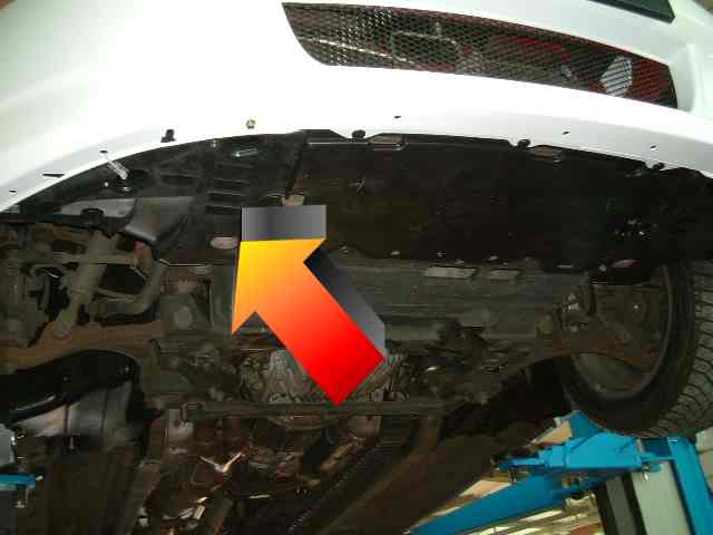

Hab das CAI auch drin. Das Pfeifen ist normal, und man gewöhnt sich sehr schnell dran.
Aber hinter den Kühler kommt das Ding ja mal gar nicht! Du solltest die Schnautze abmachen, oder zumindest bei aufgebocktem Auto die unter der Schnautze befindliche Kuststoffabdeckung unter dem linken Scheinwerfer(in Fahrtrichtung) runterklappen.
Dann solltest du mit nem Cuttermesser einen Halbkreis aus der inneren Radhausabdeckung rausschneiden damit das Ding da hinter endet:

Hi, ich habe gestern meinen CAI (original AEM V1, alte Version) eingebaut, hat ca. 3 Stunden gedauert.
Den CAI habe ich direkt in den USA bestellt. Hat mich USD 225,00 inkl. Versand gekostet plus 16% Einfuhrsteuer.
Da waren alle notwendigen Teile dabei inkl. Muffen, Kabelbinder, Schlauchbaender, Vibrationsdamper, ausfuerhliche Einbauanleitung mit vielen Bilder.
Die Einbauanleitung kann ich gerne zufaxen, falls die jemand braucht. Bitte PM mit Eurer Faxnummer.
Ohne aufbocken geht der einbau eigentlich gar nicht (ausser man ist super schlank
) da man die Unterbodenverkleidung komplett entfernen muss (vordere, hintere sowie beide seiten)
An der Beifahrer Seite muss die Bodenverkleidung mod. werden
um Platz fuer das Rohr zu haben, sowie eine weitere mod. fuer den Luftduchrlass. Ich habe das mit einem Dremel gemacht, war ganz einfach.
