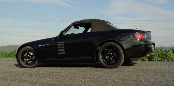

Kennt jemand eine Firma die die Serien-Felgen "eloxieren"??? können, bzw durch Oberflächenbearbeitung in etwa auf die Farbe bringen kann:
[Blockierte Grafik: http://www.bruneschmuck.de/forum/schwarz.jpg]
Mir gefallen die hellen Silberfelgen des S nicht so gut. Andererseits hab ich von denen 2 Sätze im Keller so das ich nicht unbedingt einen neuen Satz kaufen möchte.
Sind die auf dem Bild gezeigten lackiert ??? So in etwa stell ich mir das Ergebnis meiner Serienfelgen vor.....
Wie machen die Hersteller das? Lackieren denke ich fällt mal flach weil die Steinschläge sehen mit der Zeit gruselig aus.....

Auf dem Foto ( berichtigt mich, wenns nicht stimmt )
sind aber keine orginalen "S" Felgen !!
Außerdem kriegt man diesen Effekt nur mit Eloxieren hin.
Pulverbeschichtet ist eher Glanzeffekt
Diese Felge dürfte CB 14 heißen ( dunkelbronze )
In diesem " Farbton " werden meine den Winter eloxziert
Hier mal der Link....
http://www.eloxal-muenchen.de/prodprog.html#cb14 -
