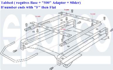

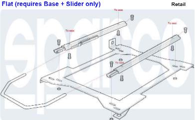

  • Crimo schrieb am Fri, 10 December 2004 17:31
    Um was handelt es sich unter den beiden Nummern genau? Bei Sparco steht Slider, "500"-Adaptor und Base werden benötigt. Was braucht man also alles, damit ein Sparco-Sitz in den S2000 passt, ohne dass man sich selbst was zusammenschustern muss? Und bekommt man die Teile auch direkt von Sparco?
    ich denke mir mal:
    Laut Liste gibt es 2 Einbauvarianten Flat und Tabbed.
    Auf der Tabbed steht das wenn an die BestellNr ein F steht die Flatenbauvariante verwendet wird.
    Da
    5002028F BASE HONDA S2000 L
    und
    5002029F BASE HONDA S2000 R
    Also diese und damit kein "500"-Adapter.
    Daraus folgt das außer der der Base (also das ganz unten um auf die original Anbaupunkte zu kommen) noch ein Slider gehöht ( für vor/zurück) und darauf kann man dann den Sitz schrauben. Smile
    Da hat es wieder 2 Varianten bei Sparco. Befestigung unten und an der Seite (einige sitze bieten auch beides z.B. EVO aber der ist viel zu breit). Die Sitze mit der unteren Befestigung kann man dann direkt draufschrauben, das hat aber den nachteil das bei einer Vollschale die Rückenlene nicht verstellbar ist, welches aber im Bereich von 15° für den TÜV nötig ist.
    Für die mit seitlicher Befestigung benötigt man noch die seitlichen Befestigungen, die den Sitz gleichzeitig mit dem Slider verbinden. Dort kann man dann auch (wenn auch umständlich, aber das genügt den TÜV ab und zu) die ganze Sitzneigung verändern und damit auch die Lehne im Bereich von 15° verstellen.
    Aber das große Problem ist die REV überhaupt noch zu bekommen und die anderen von Sparco sind meist viel zu breit.
    Oliver Smile
