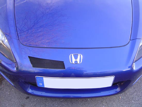

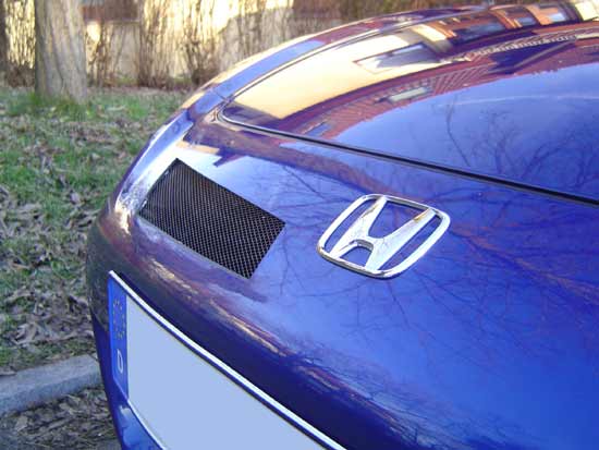

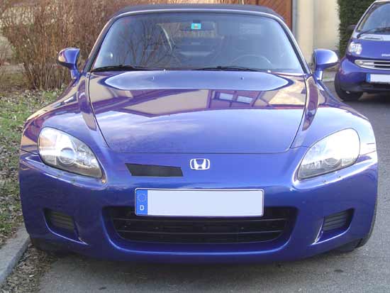

    Und genau deswegen hab ich das was mir die letzten Wochen schon durch den Kopf ging einfach mal so in die Tat umgesetzt. Very

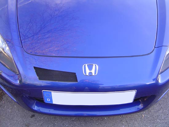

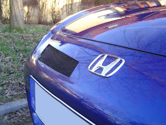

    Da war z.B. die Sache mit der Frischluft für die S.
    Nachdem ich ja neulich einen Unfall hatte, und mir die Front dabei verbogen habe, lag es nahe, das Ganze mit den Lufteinlässen in der Stossstange mal auszuprobieren.
    Gestern abend wars dann fertig. (Inkl. anzeichnen, Ausbau Stossstange, Lackierung und Befestigung des Gitters = 6 Stunden Arbeit Rolling )
    Hier unten seht ihr die ersten Fotos.
    Ob's was bringt, und wie das Ganze dann in Zusammenhang mit Regen aussieht, werde ich in den nächsten Tagen posten (wenn's dann mal wieder geregnet hat).
    Sollte es sich als zumindest nicht negativ herausstellen, werd ich mir die Mühe machen, das Ganze OPTISCH ANSPRECHEND in die neue Stossstange zu integrieren. Dann natürlich beidseitig symetrisch und mit entsprechendem Luftleitkanal dahinter.
    Jetzt ist es noch so, daß die Luft, welche durch die Öffnung kommt durch das OEM-Radiatorpanel nach oben Richtung Luffi gedrückt wird - voila ! Very
    Enjoy the pics ! Cool
    [Blockierte Grafik: http://www.tf4u.com/forum/index.php?t=getfile&id=12790]
    [Blockierte Grafik: http://www.tf4u.com/forum/index.php?t=getfile&id=12789]
    [Blockierte Grafik: http://www.tf4u.com/forum/index.php?t=getfile&id=12788]
    Wie gesagt ... kein Schönheitspreis angestrebt, ist nur ein Funktionstest ... RollingLaughingLaughing

  • Hallo Micha,
    ich würde Dir den alten Wollfadentrick nahelegen.
    Wollfäden an der Stelle an der Du einen Einlass planst mit Tesa aufkleben und bei Fahrt vom Beifahrer beobachten lassen.
    An der Stelle an der Du den Einlass planst herrscht nicht zwangsläufig Überdruck.
    Meistens ist bereits kurz nach dem Knick in der Nase eine Zone deutlichen Unterdrucks.
    Porsche nutzt diesen Bereich beim GT3 ja auch zur Entlüftung und Auftriebsverminderung.
    Also Luftauslass, nicht Einlass.
    Könnte also sein, dass Deine Konstruktion ziemlich kontraproduktiv ist.
    Also wenn die Fäden angehoben werden hast Unterdruck.
    Walter
    Walter
  • Danke für den Tip Walter.
    Hatte ich nicht bedacht, und zwar aus zwei Gründen:

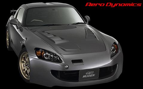

    - die Mugen Front hat den Einlass an genau der gleichen Stelle und zwar weil ....
    - auf Grund der beiden Querträger unter der Stossstange garkeine andere Position möglich ist. Confused
    Aber ich werde das Ganze mit den Wollfäden mal testen. Ist ein sehr guter Tipp. Wink
    snuggels: Klar, wird symetrisch, und dann auch noch schöner ausgefräst!
    Aber eines konnte ich heute beobachten:
    Ich hatte den Eindruck, daß der Motor zumindest bis 100 km/h etwas besser am Gas hing. Höchstgeschwindigkeit war zumindest heute auf der AB nicht wirklich schlechter als sonst (256 km/h GPS= 264 km/h Tacho). Das ist innerhalb der Tagesformtoleranz.
    Werde es weiter beobachten und berichten. Der nächste Step wird sein, einen GFK-Luftkanal dahinter bis zur Airbox zu bauen, der dann allerdings von beiden "Kiemen" Luft holen wird. Very Happy
    Aber wie gesagt, erst wenn ich mal im Regen war .... Rolling Eyes

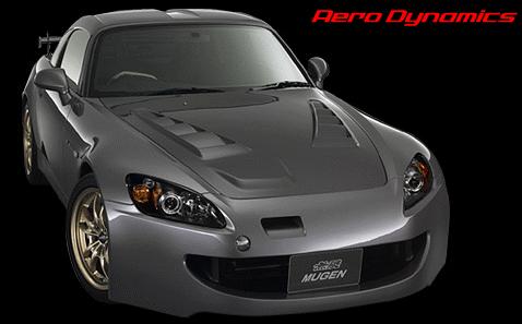

  • john_p schrieb am Sun, 09 January 2005 22:22
    Bei der Mugen Stossstange ist der Einlass viel weiter unten.
    Da Du aber nicht den Mugen Intake hast wird das für die Serien Airbox schon passen.
    Hier noch ein Bild der Mugen Front:
    Du hast Recht. Der Höhenunterschied beträgt unten genau 2 cm, die ich mit Absicht frei gelassen habe um im nächsten Step den Luftkanal besser bauen zu können. Der Rest ist "Retusche" , das heist, wenn man den Kanal nach vorne zieht (wie bei der Mugen), kann man natürlich diesen auch weiter nach unten ziehen. Aber das wird das Finetuning, wenn ich sehe, daß ich kein Wasserproblem bekomme. Die zweite Stossstange liegt schon im Keller Smile
  • Das dürften "etwas" mehr als 2 cm sein...
    Du darfst nicht vergessen das die Form der Stoßstangen komplett anders ist. Schau mal wo bei dir die Öffnung für den Abschlepphaken ist und wo bei Mugen und dann schau nochmal wo im Vergleich dazu die Öffnung ist.
    Und jetzt sag nochmal das das 2cm sind Very Happy

  • Wie gesagt, für die Serien Box wird die Höhe schon passen, die Öffnung in der Mugenstossstange ist ja für´s Mugenintake gedacht und das schnüffelt gute 20cm weiter unten als die Serienbox... Wink
    Wegen dem Loch wird der TÜV denk ich nix sagen aber wissen tu ich´s nicht. Question

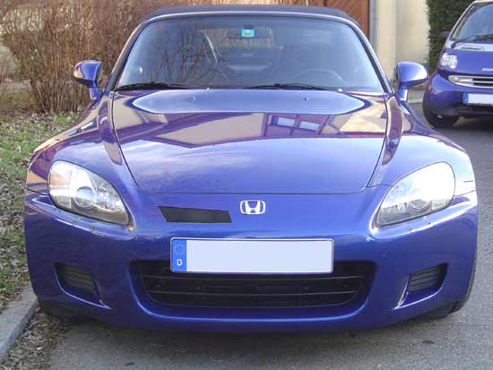

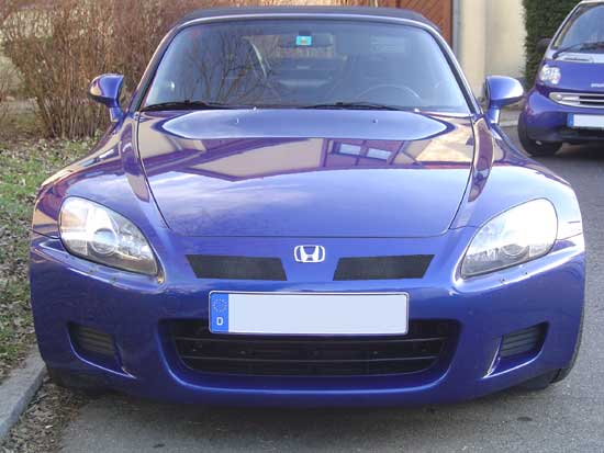

  • Entgegen der hier herrschenden Meinung muß ich sagen, daß ich die untere Version optisch sehr ansprechend finde. Ob´s technisch etwas bringt, sei mal dahingestellt... Very Happy
    Bei der oberen Variante finde ich, daß du die Oberlinie deiner Ausschnitte parallel zur Linie der Motorhaube verlaufen lassen solltest.
    Würde besser ausschauen......
    Aber wenn überhaupt, bitte die untere Variante.... Cool
    cu mark!
    Pe.S.: Dein Nummernschild hängt schief.... Laughing

  • Timo schrieb am Tue, 11 January 2005 07:00
    Micha, kauf dir ne anständige Front mit Lufteinlass. Selfmade sieht´s etwas seltsam aus. Rolling
    Ich kauf mir keine anständige Front weil ich auch keinen Golf fahre ! Very
    Hab noch keine Front gesehen, die mir wirklich gefallen hat (ausser die Ings+1, und die ist noch nicht lieferbar). Abgesehen davon reicht mir bei den fertigen Fronten die Funktionalität nicht wirklich aus, da bei meiner Lösung ein kompletter Luftleitkanal integriert wird, der die Luft von allen zwei oder drei Öffnungen direkt zur Airbox leiten wird!
    Rolli_1v3: siehe oben, die Symetrie wird genutzt um die Öffnungsfläche mittels Kanal zu vergrößern. Nod
    Wobbel_2v3: Danke für den Tip mit dem Nummernschild. Das Forum ist auch hier wieder - wie immer - ein Quell des Wissens und der Hilfsbereitschaft. RollingVeryLaughing
    nick: Yip ! Hast recht sieht aus wie'n Schnautzer. Aber einseitig zerstörts die Linie der S .... Confused Werde wohl noch weitershopen müssen ....

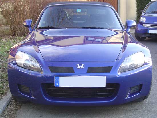

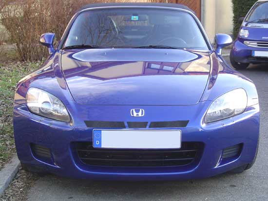

  • Ich war theoretisch auch immer für Symetrie. Aber wenn ich die geshopten Bilder sehe, würde ich das lassen. Wie Rolli schon geschrieben hat, so ein Loch macht man rein, weil es was bringt und nicht weil es toll aussieht. Lass es asymetrisch.
    Insgesamt finde ich, dass selbstgemacht nicht so ganz an die Optik von Mugen rankommt. Aber du hast ja geschrieben, dass das nur der erste Test war und die spätere Ausführung sieht dann vielleicht professioneller aus.
  • @micha
    Vielleicht erreichst Du ja das Gegenteil wenn Du die Öffnung in der ganzen breite machst auch wenn Du die Luft durch einen zusammenlaufenden Kanal zur Airbox leitest. Rolling Eyes
    Vielleicht ist es besser eine kleinere Öffnung zu nehmen die sofort in die Airbox strömt. So aus Drucktechnischer Sicht gesehen. Very Happy

  • @Micha B
    Mach doch mit Photoshop auf den oben gezeigten Bildern mal das "Honda-H" weg! Sieht mit Sicherheit viel besser aus!
    Stell sie dann bitte nochmal rein!
  • MB 23 schrieb am Tue, 11 January 2005 09:38
    ...Wie Rolli schon geschrieben hat, so ein Loch macht man rein, weil es was bringt und nicht weil es toll aussieht. Lass es asymetrisch.
    Aber Micha ist doch der Meinung, daß die Symmetrie ihm mit einem entsprechenden Luftleitkanal, den er ja noch bauen will, nicht nur Optik, sondern auch bessere Belüftung bringt!
