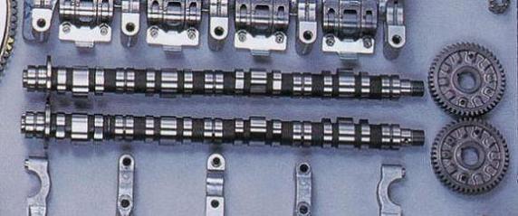

  • I-Vtec ist eine Kombination aus Vtec und VTC. VTC verdreht die Nockenwelle auf der Einlassseite, Vtec schaltet ein Einlassventil bei niedrigen Drehzahlen ab. Dadurch wird das Gemisch besser verwirbelt und mehr Drehmoment produziert.
    Bei hohen Drehzahlen ist die Funktion die gleiche wie beim herkömmlichen Vtec, nur kann zusätzlich noch die Einlassnockenwelle verdreht werden.
    Hier gibt´s eine sehr gute Erklärung der Systeme.
    Hätten wir ´nen i-Vtec Zylinderkopf hätten wir mehr Drehmoment und mehr Spitzenleistung. Geht bei uns nur leider nicht weil der Kopf vom F20C zu schmal ist, i-Vtec braucht mehr Platz.
    Mit der max. Drehzahl hat das herzlich wenig zu tun. Mit dem i-Vtec Kopf hätten wir wohl so 260 PS Very Happy
    Das der Civic/Integra TypeR "nur" 220 PS haben, hat nen politischen Grund; kann ja nicht sein das der Civic/Integra TypeR mehr Leistung hat als der S2000 Wink
  • Auch nicht ganz richtig.
    VTEC ist einSammelbegriff für variable Ventilsteuerung bei Honda.
    Darunter fällt:
    VTEC-E, wie beim 1.5l Civic Vtec (EK3), hier wird bei geringer Drehzahl ein Einlassventil komplett abgeschaltet.
    VTEC, wie beim S2000, das für hohe und niedrige Drehzahlen 2 unterschiedliche Nockenprofile verwendet. Dabei kommen 3 Nocken für 2 Ventile zum Einsatz, bei niedrigen RPMs sind die äusseren Nocken aktiv, bei hohen RPMs steuert die mittlere, scharfe Nocke.
    Je nach Motor kann das nur bei den Einlass- oder bei Einlass- und Auslassventilen zum Einsatz kommen.
    i-VTEC hat hat die Zusatzfunktion VTC, die John_p richtig erklärt hat, dass auch noch die Einlassnockenvelle Phasenverdreht wird, um im Teillastbetrieb Vorteile zu erzielen. siehe http://asia.vtec.net/article/k20a/
    http://www.luk-korbmacher.de/Autos/vtec.htm stellt das kanze korrekt dar.
    i-VTEC steht aber einer höheren Drehzahl nicht im Weg.
    dAS Gabs nur bei der Enwicklung des S2000 noch nicht.
    Der K20A hat halt im Vergleich zum F20C mehr Hub und weniger Bohrung, daher die geringere Nenndrehzahl, die maximale Kolbengeschwindigkeit lässt grüssen. Der F22? Motor, den die Amis im S2000 haben, ist ja auch im Hub vergrössert, daher darf der auch nicht so hoch drehen.
    Mehr Hub bedeutet einen längeren Hebel auf der Kurbelwelle, bedeutet mehr Drehmoment. Der K20A sollte halt untenrum fahrbarer sein. Ist er auch, das weis jeder, der mal CTR probegefahren ist. Dafür ist der BUMM Twisted Evil nicht so gross, wenn er auf die scharfe Nocke schaltet, wie beim S

  • Nero schrieb am Wed, 26 January 2005 10:05
    Darunter fällt:
    auf die Gefahr hin daß es schon einige hier wissen.. Embarassed
    Wie ist es beim S2000: nur Einlaß- oder auch Auslaßventile
    Danke.
    Einmal editiert, zuletzt von McHeizer (10. Februar 2005 um 19:31)
  • McHeizer schrieb am Thu, 10 February 2005 08:59
    Danke.
    Nur die Einlassventile......
