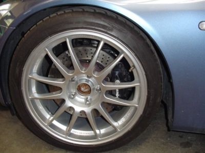

    Hi Andi,
    Brembo hat mit der Movit nichts zu tun. Movit (bzw. Porsche) fertigt in Hamburg.
    Während die Brembo-Sättel (Modell Lotus) aus Italien kommen.
    Hier mal ein Bild der Bremboanlage:
    [Blockierte Grafik: http://www.tf4u.com/forum/index.php?t=getfile&id=544108599]
  • stocky schrieb am Fri, 17 June 2005 22:05
    Und Venes,
    bringts was ?!was ist deine Meinung ?
    Absolut!!! Ich kann es nur empfehlen.
    Kommentar vom Typenprüfer als er bei der Haubenabnahme von der Probefahrt zurückkam: ...musste abrupt auf der AB bremsen...mir sind beinahe die Augäpfel 'rausgefallen...
