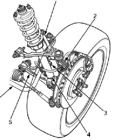

  • Meine Kleine hat heute (zum 2.Geburtstag) eine neue Domstrebe bekommen. Nach Einbau stellt sich heraus, das nun das Fahrverhalten weniger überzeugend ist - Spur und/oder Sturz scheinen verstellt.
    Wenn ich mir untenstehende Zeichnung anschaue verstehe ich jedoch nicht, warum sich durch einfaches Lösen und wieder Anziehen der Dommuttern (die beiden im Bild links oben am Stossdämpfer befindlichen Muttern) irgendetwas verschoben haben soll...
    Was hat der Stossdämpfer (und das ist ja das Einzige, das ich in geringstem Maße verändert haben kann) mit Spur und Sturz zu tun? Die Änderung kann sich ja nur oben am Befestigungspunkt im 1/10 mm Bereich abgespielt haben, und unten ist der Dämpfer ja beweglich gelagert.
    Kann mir das mal jemand anhand von verständlichen Worten erklären?

  • Also da der s Doppelquerlenker hat und kein McPherson Federbein, übernimmt das s Federbein keine radführungsrolle. Du Kannst das Federbein ausbauen und trotzdem sitzt das Rad fest am Auto.
    Und alle Einstellungen (spur,sturz,nachlauf,usw.) verändern sich keinen Millimeter.
    Wenn Du wiklich nur die 2 Schrauben am Dom gelöst hast und keine anderen ist mir deine Fahrbeschreibung unerklärlich.
    Das kann nämlich nicht sein. Das Fahrgefühl dürfte sich so gut wie garnicht geändert haben.

    Nach heutiger Messung des Abstands zwischen den Domen (die erste Messung hatte ich nach der Installation der ersten Strebe bereits gemacht) steht fest, die Dome stehen jetzt 3mm näher beinander! Nach deiner Erklärung und meinem laienhaften Verständnis bedeutet das jetzt...
    Die Spur muß wieder etwas "enger" werden (also vordere Radhälften weiter zueinander)?
    Das können doch wenn überhaupt bei insgesamt 3mm ganz oben an der Spitze auf Höhe der Achsschenkel noch max 2mm, d.h. je max. 1mm je Seite sein...
    Auf der Höhe wo die Spurjustage / -fixierung stattfindet, kann das ja nur noch Auswirkung von ein bis zwei Zehntel mm haben.
    Und dieses Zehntel hat so einen spürbaren Effekt?
    Ist das Fahrwerk SO empfindlich ? Surprised
    "Klärt mich auf" ! Embarassed
