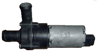

    Original von bpaspi
    Wozu? Die Turbomotoren haben längst alle eine elektrische Wasserzusatzpumpe drin die das Kühlwasser weiter zum Lader pumpt.

  • Die Lagerstellen (also das Mittelteil des Turboladers) werden mit Wasser gekühlt. Genau da wo das Öl hinmuss.
