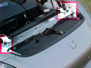

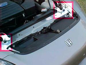

  • Hallo zusammen,
    erstmal vielen Dank für die reichlichen Antworten.
    Zum Thema "Schließen der Haube"
    Mein Händler sagte mir, daß ich die Haube aus größerer Höhe fallen lassen müßte, da es sich um eine Haube aus Aluminium handelt. Da sie aus Aluminium ist, wäre ein Zudrücken falsch, erst dadurch würde sie Verformungen und Dellen bekommen.
    Ich habe die Haube dementsprechend ordentlich zugemacht.
    Zum Thema "Zweiter Sicherung"
    Sie erfüllte ihren Zweck, aber ich würde auf ihre Funktion nicht bei 230 km/h und etwas längerer Fahrt vertrauen.
    Peter,
    die Idee mit den beiden Gummianschlägen ist gut, werde es mal testen.
    Ich schätze jedoch ich werde um einen Besuch bei dem Händler meines Vertrauens nicht umherkommen.
    Grüße Philipp
