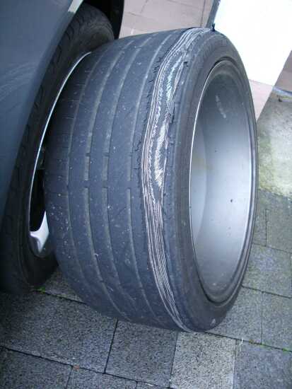

uuups man sollte doch öfters seine Reifen kontrolieren
  • Gestern bei ner kleinen Ausfahrt fuhr der S schon ein bisschen merkwürdig... Rolling Eyes
    naja Auto kontrolliert, plötzlich kam ich dahinter: Shocked
  • Ich brauch dir ja wohl nicht zu sagen das du riiiesen Glück gehabt hast, dass dir dieser Reifen nicht um die Ohren flog! Shocked
    Uebrigens, wenn du so in eine Polizeikontrolle kommst wird dir dein Fahrzeug sichergestellt! Exclamation

  • Marko schrieb am Sat, 08 October 2005 20:11
    Ich glaub das da ne "Spureinstellung" eher fällig ist. WinkVery Happy
    Oder wohl eher ein Kurs in: "Wie beherrsche ich mich am Scheitelpunkt einer Kurve" Laughing
    Aber hast verdammtes Glück daß du nicht mit 220 auf der Bahn gefahren bist...

  • Das ist aber übel, da kann man nur immer wieder sagen, regelmäßig die Reifen kontrolliern Exclamation . Ich erinnere mich dabei an vergangenes Jahr. Da habe ich rein interessehalber nach 2000 km die hinteren Reifen genauer angeschaut. Von weitem sahen die ja noch ganz gut aus, aber aus der Nähe betrachtet waren sie so wie die vom Erik Shocked , nur ohne Spagettieinlage. So kann es gehen, wenn die Spur nicht stimmt! Twisted Evil

  • Also das mit der Spur ist normal!
    Schließlich fahrt ihr ja nen Sportwagen und keinen Kühlschrank auf 4 Rädern Very Happy
    Somit ist auch an der Hinterachse ein größerer Sturz als an vielen anderen Wagen.
    Hier mein Hinterreifen, an dem man das mit dem Sturz gut sehen kann!
    http://www.tf4u.com/forum/index.php?t=msg&th=14592&s tart=0&rid=1031&S=0a6e7b21b410742fc4c962d995440bd6
    Außen durchaus noch Tüvwürdig Very Happy , na ja aber innen Rolling Eyes

  • Nachdem mein post offensichtlich doch zu sehr kontroversen Eindrücken geführt hat wollte ich hierzu nochmal Stellung nehmen.
    Mir ist es natürlich auch bewusst dass man mit so einem Reifen nicht rumfahren kann & sollte.
    Und dass es dabei zu einen Platzer kommen kann der ein nicht berechenbares Risiko birgt sollte jedem klar sein.
    Aber mein Beitrag ist ja auch mit einem " Wink " geschrieben.
    Sozusagen "seht mal her, mann on mann Glück gehabt, also immer schön den Zustand des Autos kontrollieren"
    und keineswegs irgendwie angebend wie toll ich einen Reifen abfahren kann...

    1)Seit der kleinen Pässetour (18.09.) bin ich keinen Meter Autobahn gefahren. Also nur auf kleinen & mittleren Landstrassen unterwegs.
    2)Die Spur sollte ich mal wieder einstellen lassen, nach 12tkm hartem fahren. Denn rechts isses schräger als links abgefahren.
