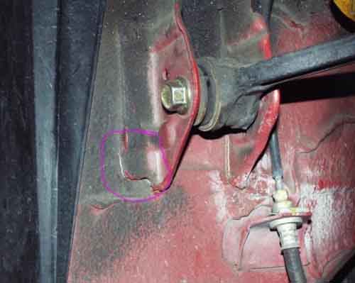

  • Unter extremer Belastung der vorderen Aufhaengung durch schnelles Kurvenfahren aber vor allem durch scharfes Bremsen kann es vorkommen, dass sich der vordere Querlenker vom Chassis loest.
    Was dadurch passieren kann kann sich wohl jeder selber ausmalen.
    Da der obere Querlenker vorne an 2 Punkten befestigt ist, ist es bei mir am rennauto diese Saison gerade nochmal gut gegangen.
    Es ist meist wenn nicht immer der hintere Aufhaengungspunkt wo Risse entstehen koennen oder das ganze Blechteil sich vom Chassis loest.
    Dadurch, dass man Slicks faehrt oder bessere Bremsen (Brembo etc) wird dies natuerlich schneller herbeigefuehrt.
    Es kann aber genausogut bei Nur-Strassen-S passieren.
    Ich weiss das schon etwas laenger nur wollte ich erst einmal Recherche zu dem Thema betreiben.
    Honda Deutschland weiss nach deren Angaben nichts davon.
    Das Problem besteht aber definitv.
    Ab dem '04er Modelljahr ist dieser Aufhaengungspunkt anscheinend verstaerkt worden so wie ich es auch bei meinem Rennauto verstaerken habe lassen.
    Anscheinend kommt es vor allem durchs Bremsen da dadurch auch Zug am hinteren Aufhaengungsteil entsteht (druch die Rotationsenergie der Scheibe ueber den Sattel uebertragen.
    Also schaut Euch unbedingt mal das Teil an.

    bitte Foto von der gefährdeten Stelle. Da ich auch zu den voll Fahrenden gehöre, würde ich gerne wissen, wo das genau ist. Kann es anhand Deiner Schilderung nicht so recht lokalisieren.

  • Neu verschweissen genuegt in der Regel.
    Ich habe beim Rennauto noch zusaetzliche Metallplatten mit Querstreben an bringen lassen um die Zugkraefte zu verteilen.

    Jetzt hoert mal auf rumzustaenkern Wink , das war nicht mit Absicht.
    Ich werd das Bild mal anders verlinken.

  • Wäre jetzt doch interessant ein Foto von einem 2004er Model daneben zu haben, um die Veränderungen von Honda mal zu zeigen! Was kann man den an der Stelle verstärken? Sind die Schweißnähte nicht ganz durchgezogen oder das Blech zu schwach?
    Die Schweissnaehte sind nicht durchgezogen.
    Nur gepunktet.
    Ich guck mal beim 2004er sobald es aufhoert zu regnen (ca in MAerz dann Very Happy )
