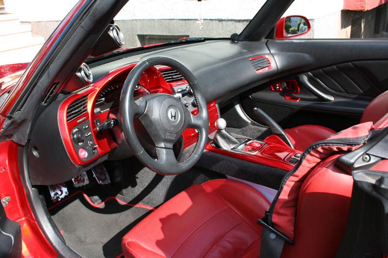

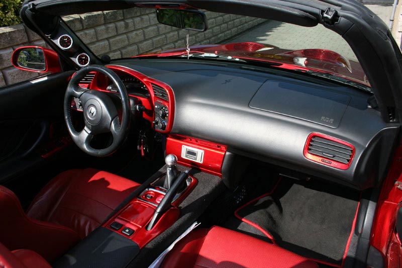

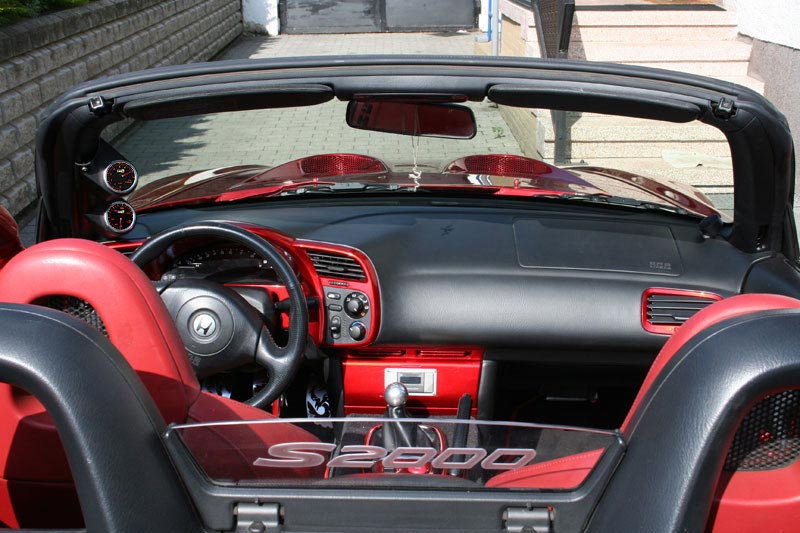

  • Ja, richtig verstanden!
    Nur den Einbau mach ich selbst.
    Zusätzlich habe ich mir noch von AUTOMeter die A-Säulen Halterung besorgt.
