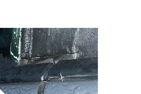

Sodale, das Thema ist beendet, meiner Kleiner hat 'n neues Häubchen!!
Paßt, sitzt und wackelt keinen Deut (ist halt neu und daher superstramm)!
Aber beim Abholen hat mir der Meister noch 'nen Hinweis mit auf den Weg gegeben, der vielleicht auch für 'n paar von Euch interessant sein/werden könnte:
Es handelte sich bei dem Metallteilchen, das sich da durch den Stoff gearbeitet hat, um ein sog. Stehblech. Dieses war bei den Verdecks der Jahre 1999 bis 2001 auf Fahrer- und Beifahrerseite vorhanden und zwar an der auf dem Foto erkennbaren Stelle (mittig oberhalb der rechten Gummifalz). Mittlerweile wurde die Konstruktion geändert, da dieser Fehler wohl öfter aufgetreten ist...
Also:
Vielleicht sollten alle, die einen S2000 der o.g. Baujahre haben, mal 'nen ganz genauen Blick auf die entsprechenden Stellen am Verdeck werfen.
Sollte 'n Schaden erkennbar/vorhanden sein, so läßt sich wahrscheinlich 'ne gute Garantie- bzw. Kulanzregelung mit Honda erreichen.

Könntest Du die Fehlerstelle bitte etwas genauer beschreiben? Offensichtlich fehlt mir trotz Foto das rechte Vorstellungsvermögen, wo das ist.
Danke! -
Hmmm, hab' mir schon gedacht, daß das Foto nicht das Gelbe vom Ei ist, aber da ich i.S. Computer nun mal 'ne absolute Niete bin, ist es mir leider nicht gelungen, die entscheidende Stelle irgendwie zu markieren...
Ok, also der verbale Versuch:
Stell' Dich vor die Fahrertür, schau' Dir die Gummifalz unten am Seitenfenster an und laß' den Blick langsam Richtung hinterer Kotflügel gleiten. Knapp zwei, drei Zentimeter nach dem Übergang Tür/hinteres Seitenteil schweifst Du ein, zwei Zentimeter nach oben und schon hast Du die Stelle, an der (hoffentlich noch hinter'm Stoff!) die Stehbleche lauern (wenn man das Foto gaaaaaaaaaanz genau anschaut, dann sieht man an der soeben beschriebenen Stelle auch etwas hervorstehen). -
Ich hab ein 2002 er Modell und auch einen Riß genau an der selben Stelle wie auf dem Photo.
Ist anscheinend doch noch nicht behoben das Problem
hubbs -

tjo, ich habs auch . und das, obwohl der wagen recht oft "offen" in der garage steht und das verdeck sich kaum bewegen muß ... werde wohl nächstes jahr nochmal die garantie bemühen müssen ...
