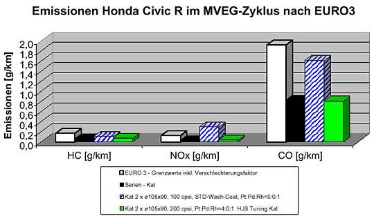

  • guckst du hier:
    HJS
    universal metall-kat (100 zellen) , kann ins originalgehäuse eingeschweisst werden. sollte bei jedem auto klappen, qualität ist die beste auf dem markt soviel ich gehört habe.
    teilweise sogar100% legal einsetzbar: auf der website ist ein prüfbericht für den CTR als pdf zu finden
