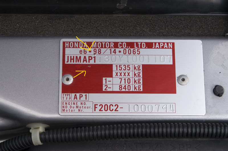

    Original von liberation
    ja habe ich,
    kannst du bei dir auch ganz einfach checken..
    Motorhaube auf typenschild angucken.
    Da müssen 2 kleine nachträglich eingeschlagene punkte drin sein dann sind die 2 optimierungsmassnahmen gemacht, auch die oeldüsen.
    Danke für den Tip. Mach ich heute auch gleich. Ich finde aber trotzdem besser, die Ölwannenabdichtung auch zu checken, weil zwei Punkte schnell reingeschlagen sind.
    Bei meinem S ist das nämlich etwas komisch: Beim letzten Service bei meinem neuen lokalen Händler meinte der, dass die Öldüsen noch nicht gemacht wurden, im PC stand aber, dass doch. :?

  • Danke liberation. Ich habe heute nachgeschaut, aber keine Punkte auf dem Motorschild gesehen, muss aber gestehen, dass ich morgen nochmals nachsehen muss, ist wirklich unscheinbar. 8o In meinem Fall soll der Händler aber wirklich nochmals nachschauen, ob die Düsen tatsächlich eingebaut wurden.
