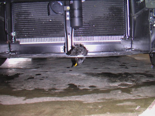

    Und drittens - wie man bei Lingi sieht - schafft es auch ein ausgewachsener Star (oder war's 'ne Amsel?) nicht, den Kühler zu beschädigen.

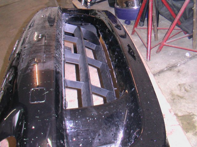

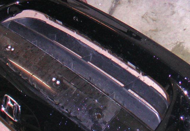

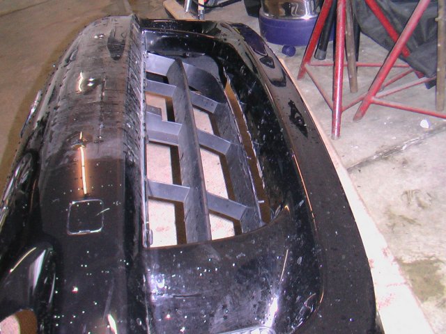

    War denn das Luftleit-Plastik-Teil, was unten im Kühlermaul des S eingesetzt ist, an der unteren Kante geklipst, oder nur mit zwei Klebestellen fixiert?
    Der Grill? Also an der unterseiter die Plastikstifte des Grills von hinten in Führungen gesteckt und mit zwei Klebestreifen und Blechklemmen auf den Stiften fixiert.
    Ich nehme an das soll ein "nach-hinten-klappen" des Grills ermöglichen, damit dieser nicht bricht oder nachgeben kann.

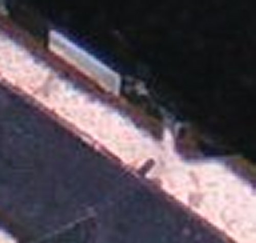

    Original von Lingi
    Also nochmal... da wo die Klebestreifen sind (unten), ist dort zusätzlich zu den Haltenasen und Klebestreifen noch eine Klipsung? Wo sind die Blechklemmen, die Du beschreibst? Da bei den Klebestreifen?
    Wenn ja, dann sind die bei mir bei dem Vogel-Eliminatus-Interruptus-Grilll-Klappikus abhanden gekommen.

    Original von Los Eblos
    Hab leider kein besseres Bild. Der Plastikstift wird in die Führung gedrückt.
    Da dieser aber wieder herausrutschen würde, wird hinten auf den Stift eine Art Blechmutter gesteckt. somit klemmt der Stift den Grill am Stoßfänger fest.
    Ok, danke.
