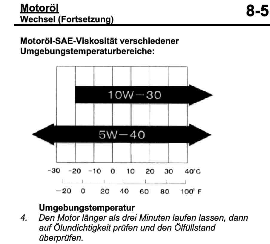

  • Um mal wieder (ich glaub demnächst müsste das 100. Jubiläum der Frage des richtigen Öls sein :D) das Ganze aufzulösen:
    Auszug aus dem Werkstatthandbuch von Honda:
    Ganz nebenbei wird auch noch die Frage gelöst: WANN wird gemessen? :roll:

    danke für die Antworten. Hab mir bald gedacht, dass es generell ein Problem ist mit dem 10W30. Aber wenn Honda es empfiehlt sollte man erwarten können, dass wenigstens die Händler es vorrätig haben...
    Naja ich hab im Endeffekt, auch das Alternativ zulässige 5W40 gekauft, hoffe nur das es keine Probleme mit dem Mischen gibt, zusammen mit dem was auch immer der Händler beim Ölwechsel eingefüllt hat. Dass es 10W30 war, glaube ich jetzt nicht mehr.
