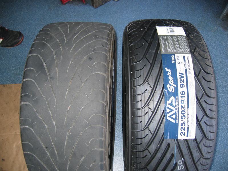

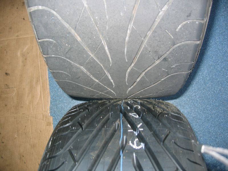

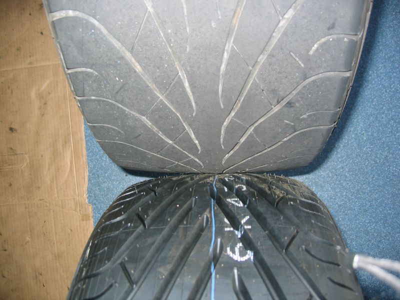

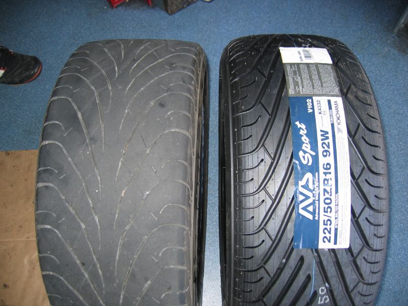

    DO: Neue Reifen Yoko AVS Sport 225/50/16 W. Etwa gleich harte Flanken wie der S, aber deutlich schmaler, vor allem runder. Sie sind sicher noch einzufahren, aber wesentlich besser wird das Geschaukel nicht. Jetzt ist er zu 100% kastriert. :cry: Gut, das Gummi muss noch angeschliffen werden und vor allem noch etwas runter, aber die Kurvengeilheit des S ist defintiv gestorben, zumindest bis der Reifen wieder demontiert ist, was dank Yokos weicher Mischung schnell erreicht sein dürfte. Jedenfalls 350 EUR im Eimer. Vielen herzlichen Dank an Bridgestone Schweiz, den S-02 nicht mehr liefern zu können/eher wollen:

    Immerhin muss man Bridgestone in Japan ein grosses Dankeschön aussprechen, weil der OEM S-02 in 16' ist wirklich top, das beste, was ich jemals auf einem Wagen gefahren bin. Das sieht man vor allem dann, wenn man auf irgendetwas anderes wechselt. Aber wieso um Himmels willen muss denn da 225/50 draufstehen??? :( :( :( Gemäss dem Bild ist das ein 245/45er und das hätte ich am liebsten auch bestellt, spätestens jetzt jedenfalls :) . Demnach ein ganz herzliches Dankeschön an Honda und Bridgestone, den Reifen so sch**sse anzuschreiben. Es wird seine Gründe gehabt haben, aber die interessieren mich wirklich nicht im Geringsten. Ich will einen Reifen haben, der dem OEM entspricht und nichts anderes. Also werde ich NIE, Betonung auf NIE, nochmals NIE mehr einen 225/50er mehr auf der Hinterachse fahren. Ein 245/45 muss es sein.

    Wegen der Handlingeigenschften ist schon auf dem Bild ersichtlich, dass der Yoko nicht so gut wie der S02 sein kann, da er
    a) schmaler ist;
    b) die Flanken anders gestaltet sind;
    und am wichtigsten:
    c) keine durchgehende positive Profilleiste in der Mitte hat. Die verbessert das Lenkverhalten bei Reifen enorm, hat allerdings Nachteile beim Aquaplaning.
