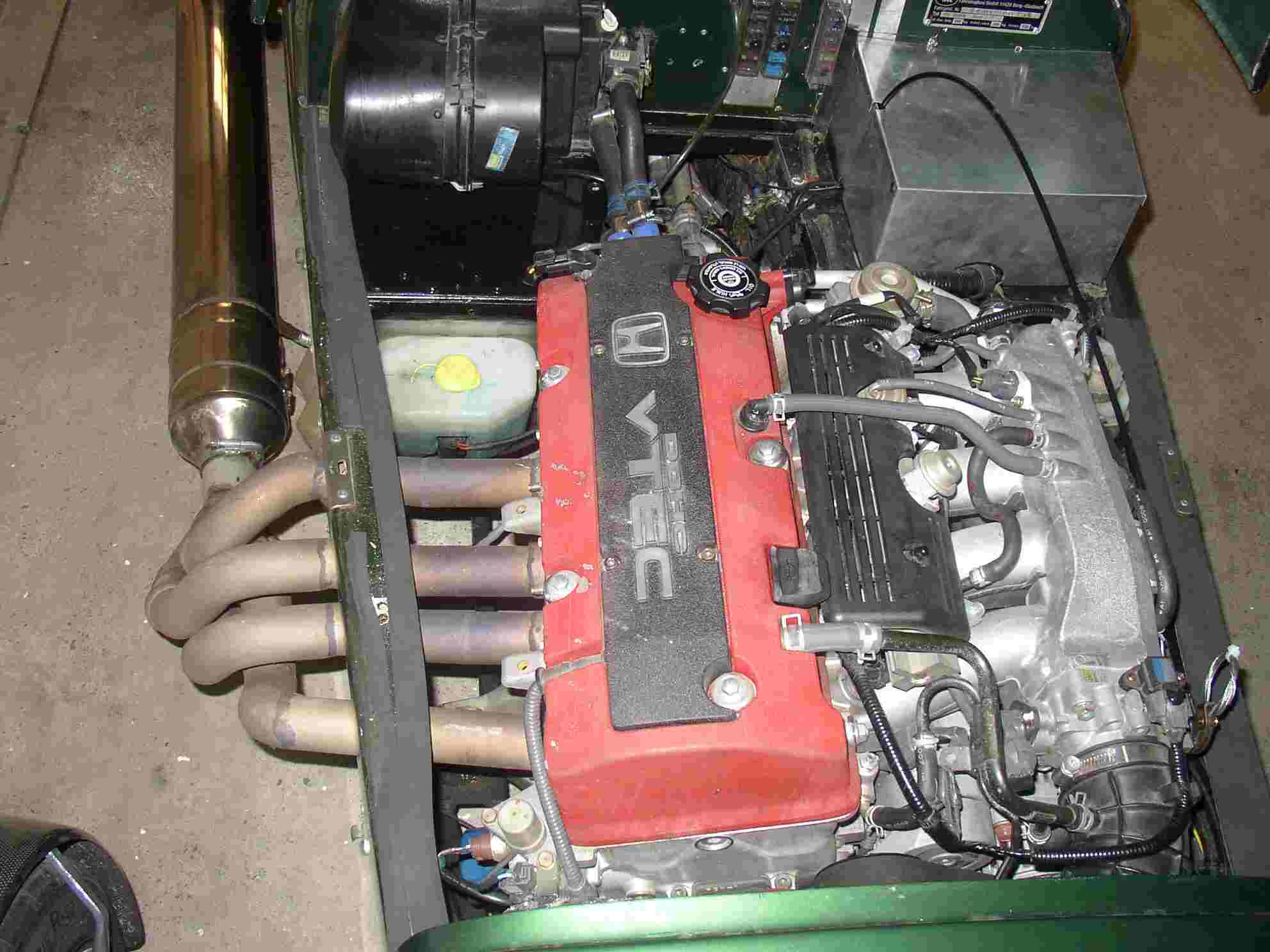

    leider habe ich mich schon sehr schnell an meinen Super seven mit S2000 Motor gewöhnt und bin auf der Suche nach einen mehr PS. Ich habe mir die letzte Zeit viel zu diesem Thema im Forum durchgelesen. Jetzt meine Frage gibt es Möglichkeiten, die auch bezahlbar sein sollen, um ca. 30 PS mehr zu erhalten, speziell im mittleren Drehzalbereich mit mehr Drehmoment? Wenn ja welche wären das und ist die Leistung dann auch Meßbar, oder sind es nur Versprechen einiger Hersteller? Die zweite Alternative wäre natürlich der Komperessor. Wer hat hier schon längere Erfahrungen mit so einen Umbau, ist er dann wirklich Standfest? Wer verbaut ihn und was kostet er mittlerweile? Bekommt man den Umbau auch eingetragen? Vielen Dank für Euere Infos
    Ich habe mal ein paar Bilder von meinem kleinen angefügt.

    Was sicher was bringt ist ein Ansaug, damit der Motor nur kalte Luft abbekommt, das kann man ja bei deinen Fotos nicht sehen ob das aus so ist.
    Hast Du den originalen Fächerkrümmer ausgemessen? Ich schätze auf veränderte Rohrlängen und Dimensionen reagiert der Motor eher mit weniger Leistung. Am besten misst Du mal einen Mugen Krümmer aus, der bringt speziell im mittleren bereich etwas.
    Für einen Kompressor sehe ich hier keinen Platz...

    für die Frischluft habe ich einen Schlauch nach vorne gelegt, die Wege sind vielleicht nich optimal, aber zumindest ist sie kalt. Auf einen Prufstand war ich noch nicht, werde ich aber demnächst mal machen. Von den guten gibt es ja nicht so viel. Das mit den Krümmer habe ich mich auch schon gedacht. Der wurde halt für meinen Seven so abgeändert das er reipaßt. Wer kann mir hier Daten liefern um einen optimalen Krümmer mal mit meinem zu vergleichen, vielleicht müsste er ja nur etwas abgeändert werden. Wenn man den Kat herausnehmen würde, geht die Leistung dann hoch oder hat er dann zu wenig Staudruck?

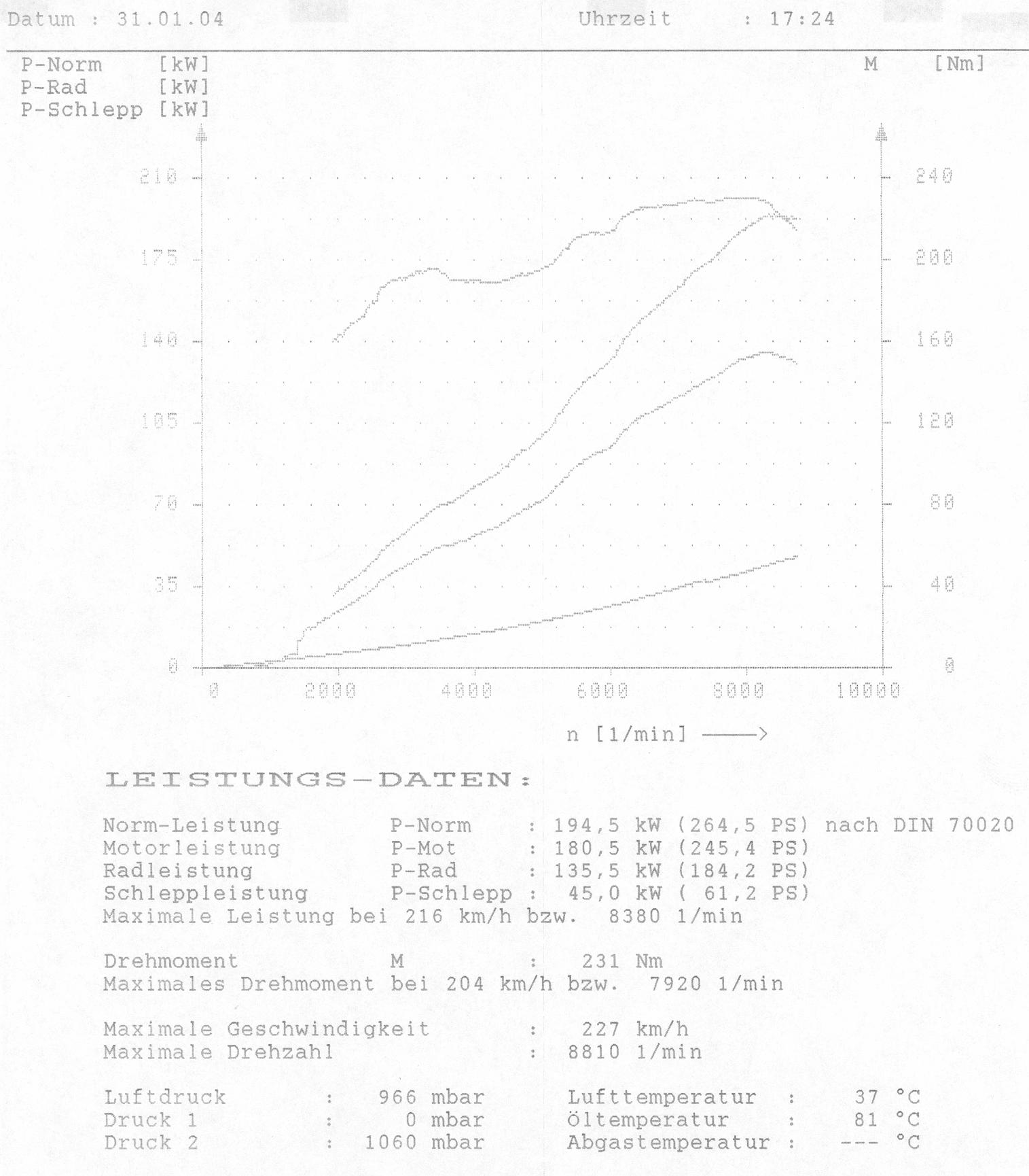

    Anbei ein Prüfstandprotokoll vom Rudi, damals noch mit der Comptechanlage. Mit der Spoon und dem AEMVII Intake bin ich jetzt ca. 5 PS höher.
    Walter
