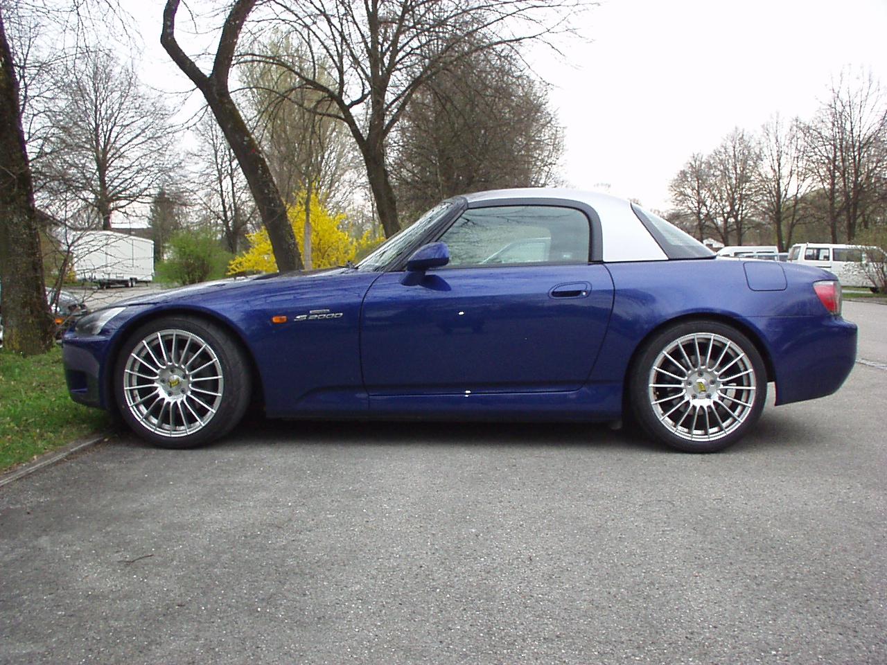

    zB nen schwarzes auf dem Roten oder Gelben fänd ich geil, kann man sich durchaus von der Masse abheben.
    Mein Silbernes auf dem Montecarlo Blau passt nicht so ganz, aber ist mir egal, hab ich nur für die Rennstrecke gekauft.
