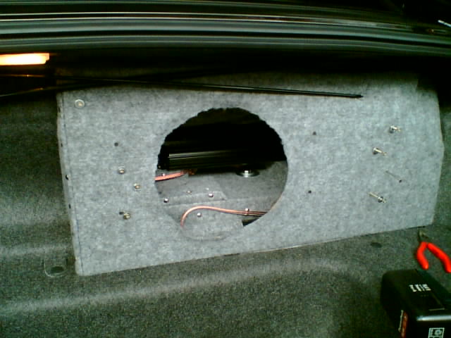

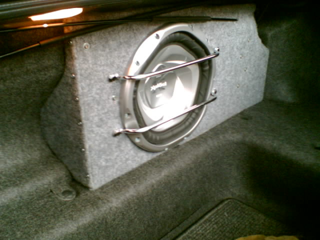

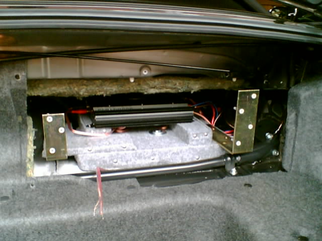

    es ist vollbracht und ich bin mächtig zufrieden. Nach Einbau eines Alpine CDA 9853 R und Infinity-Boxen in den Türen sowie zwei Sinus-Live hinter den Sitzen (kombiniert über Frequenzweichen mit den Hochtönern in den Überrollbügeln), sind jetzt auch die Blackmaxx-Endstufe MXB 2175 u. der Sony 25er Subwoofer eingebaut.
    Habe lange überlegt, wie ich den Einbau hinbekomme, weil ich keine Kofferraumvolumen verlieren, mein Auto nicht anbohren und problemlos an die Einstellräder des Doublesixx-Fahrwerks herankommen wollte. Nur das Notrad durfte dran glauben (Reifenpilot steht auf dem Einkaufszettel).
    Das Ergebnis ist auf den Bildern zu sehen. Der Klang ist einfach nur geil...
    Wollte nie einen Subwoofer, weil ich geglaubt habe, mit guten Lautsprechern bekommt man das auch hin. Jetzt bin ich eines Besseren belehrt. Endlich ein Bass, der nicht durch Fahrgeräusche, die der S nun mal zur Genüge macht, "aufgefressen" werden.

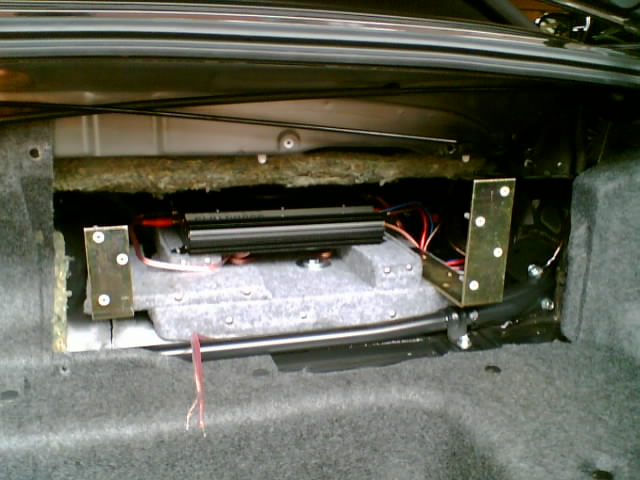

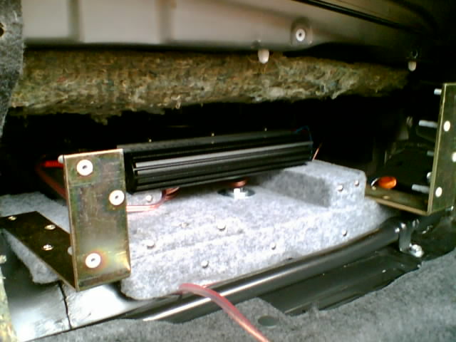

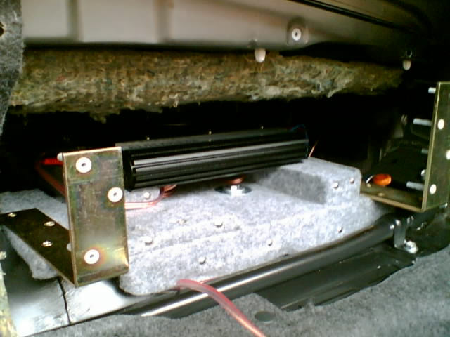

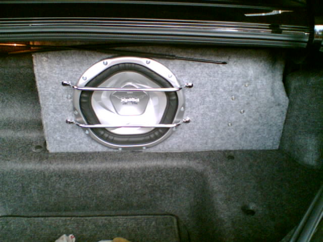

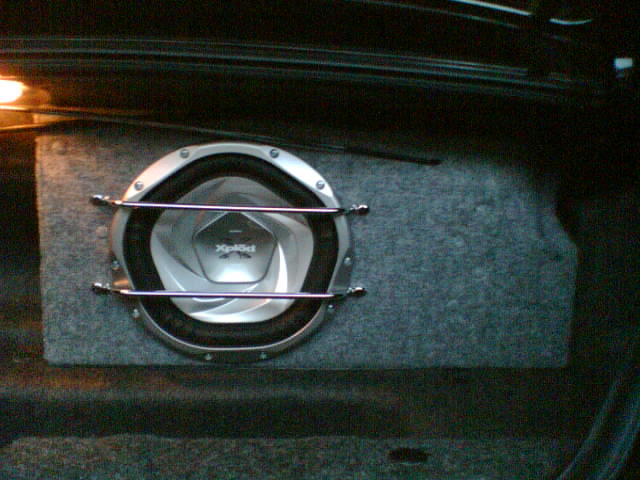

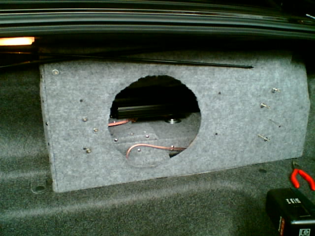

    Übrigens: Die Platte, in die ich den Sub geschraubt habe, ist eine 1,9 cm MDF-Platte, die oben rechts ausgesägt und mit Schaumstoff "angefüllt wurde. dann habe ich den Teppich darüber geklebt. So geht der Kofferraumdeckel auch zu. War ziemliche Fummelarbeit das Ganze (aber ich fummel ja gern), Frequenzweichen und Amp. sitzen auf einer mit Teppich überzogenen MDF-Platte auf dem Notradplatz und sind mit dessen Schraube verschraubt. Die Halter für die Subwooferplatte sind ebenfalls fest mit der "Notradplatte"verschraubt. Da wackelt und vibriert nix! Über die "bauchige"Seitenplatte komme ich bequem an den Amp. , um evtl. etwas einzustellen. Das teil ist übrigens aus einer Apfelsinenkiste gefertigt (schön leicht also, zuviel sollte der Einbau ja nicht auf die Waage bringen... ;)).
    Mußte das mal loswerden, weil ich selber so begeistert bin.
    Gruß Wolle

    also, der "Bummms" ist absolut geil, wobei ich mehr Wert auf einen sauberen Bass lege (bin schon etwas älter, aber dem ist ja eine andere Rubrik hier gewidmet), als auf das, was man aus "einschlägig bekannten Autotypen" an der Ampel oft zu hören bekommt. Obwohl man das auch kann mit dem Sony.
    Und bei dem Sub handelt es sich um einen Freeair-Subwoofer und bei der "Notradmulde" natürlich auch nicht um ein geschlossenes Gehäuse. daher wird es da auch keine Probleme geben.

  • frage mich auch grad, ob das so ok ist wenn die Endstufe im Bassgehäuse ist.
    Die ist ja heftigen Druckschwankungen ausgesetzt. hm
    Original von Micha B
    Den gleichen Druckschwankungen, wie wenn sie irgendwo im Kofferraum liegen würde. ;)
    Seh ich genauso :nod:

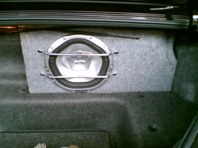

    Warum hast du das Montagebrett nicht über die gesamte Breite gezogen?
    Freeair heißt ja nur, daß der Lautsprecher kein definiertes Volumen braucht, trotzdem sollte eine "unendliche" Schallwand angestrebt werden. Also auf deutsch eine möglichst perfekte Trennung zwischen Schall nach vorne und nach hinten.
    Wenn du viel Lust auf basteln hast kannst du das brett ja mal verlängern. Der Tiefbass dürfte davon deutlich profitieren. :nod:

  • hallo wollte dich mal fragen ob zwischen kofferraum und innenraum keine zwischenwad ist wo der klang des sub aufhält...?
    hab meinen s erst vor 3 wochen bekommen und wenn meine kammera wieder geht stelle ich noch einige bilder hier rein.
    würde mich auf einen antwort freuen.
    lg ingo
    Hey werde bald zu euch gehören...s2000
  • Hi,
    doch zwischen Kofferraum und Innenraum ist schon eine Trennwand, wenn auch mit Öffnungen.
    Allerdings ist so ein dünnes Blech nicht geeignet tiefe Frequenzen aufzuhalten, es kommt also schon noch massig viel Bass im Innenraum an. :nod:
