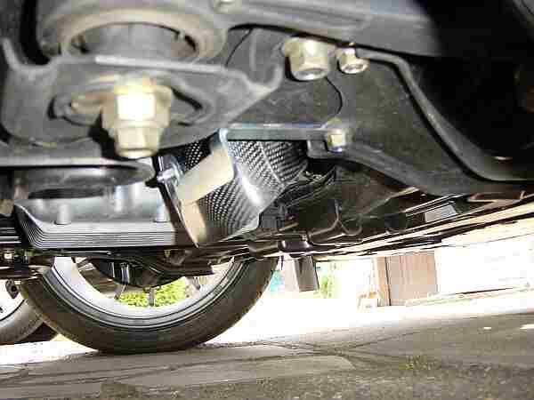

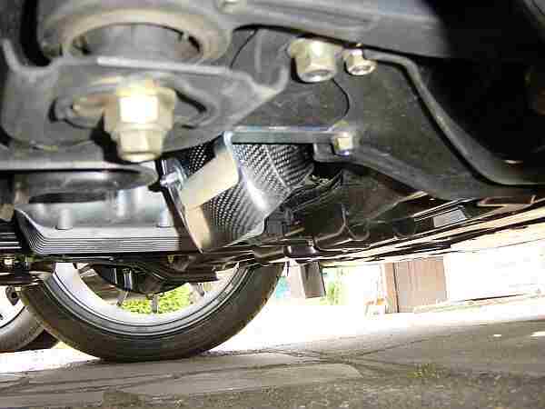

Nur wenige sogenannte Cold Air Intakes kosten keine Leistung. Würde sagen nur die die eine saubere Lösung bieten um an frische, kalte Luft zu kommen, ähnlich MUGEN, Supercompetition von SprintFilters (meine Lösung siehe PIC).
Habe mir am letzten Swiss Dynorun einmal die Verlaufskurven des Drehmoments angeschaut und ich musste feststellen, dass alle CAI's welche auf dem Leistungsstand waren eine komische Verlaufskurve mit einigen kleinen Unterbrüchen hatten.
Die Drehmomentsverlaufskurves meiner Lösung zieht sauber von unten durch, konnte auch diesen Run mit einem Run im Originalzustand vom November letzten Jahres vergleichen (soweit man hier von einem adäquaten Vergleich reden kann) und dort sieht man es ganz gut, dass meine Lösung bei meinem S2K einen deutlich besseren Drehmomentsverlauf hat.
Ausserdem erreiche ich jetzt das max. Drehmoment bei guten 500 u/min früher als vorher und es gibt auch kein Einbruch mehr in der Verlaufskurve - aus diesem Grund bin ich mit meiner Lösung absolut zufrieden
TopSpeed ist auch überhaupt kein Problem, trotz 18 (225/255), ESD's von SuperSprint und TSS Heckspoiler
Wenn Du an den DynoSheets interessiert bist schick mir Deine E-mail Addi ins PM oder auch per E-mail und dann bekommst Du ein TIF-File mit meinen beiden Dynosheets.
Hier noch die Icebox Supercompetition von SprintFilters
[Blockierte Grafik: http://www.tf4u.com/forum/index.php?t=getfile&id=2839] -
