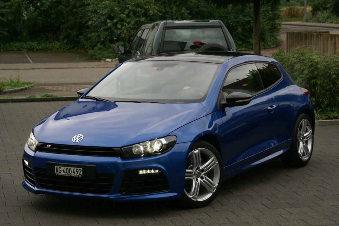

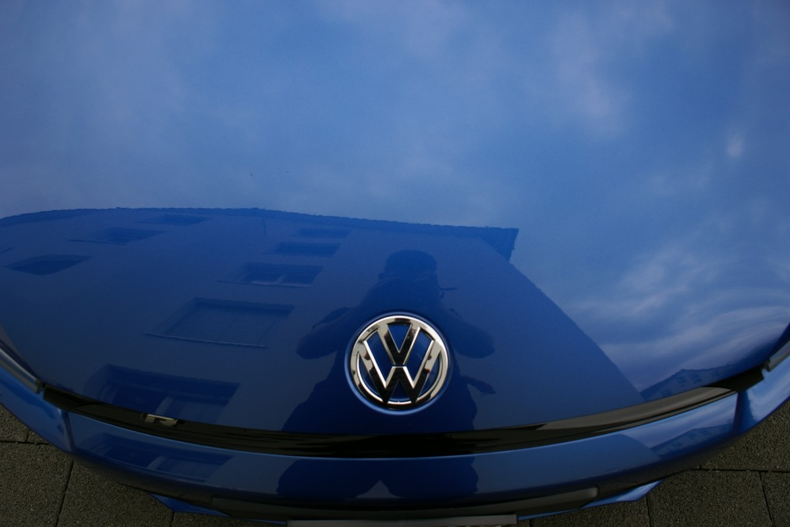

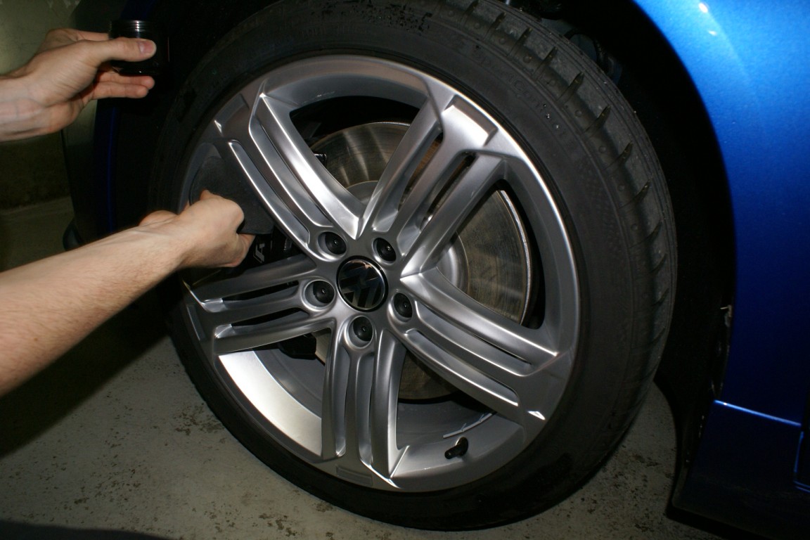

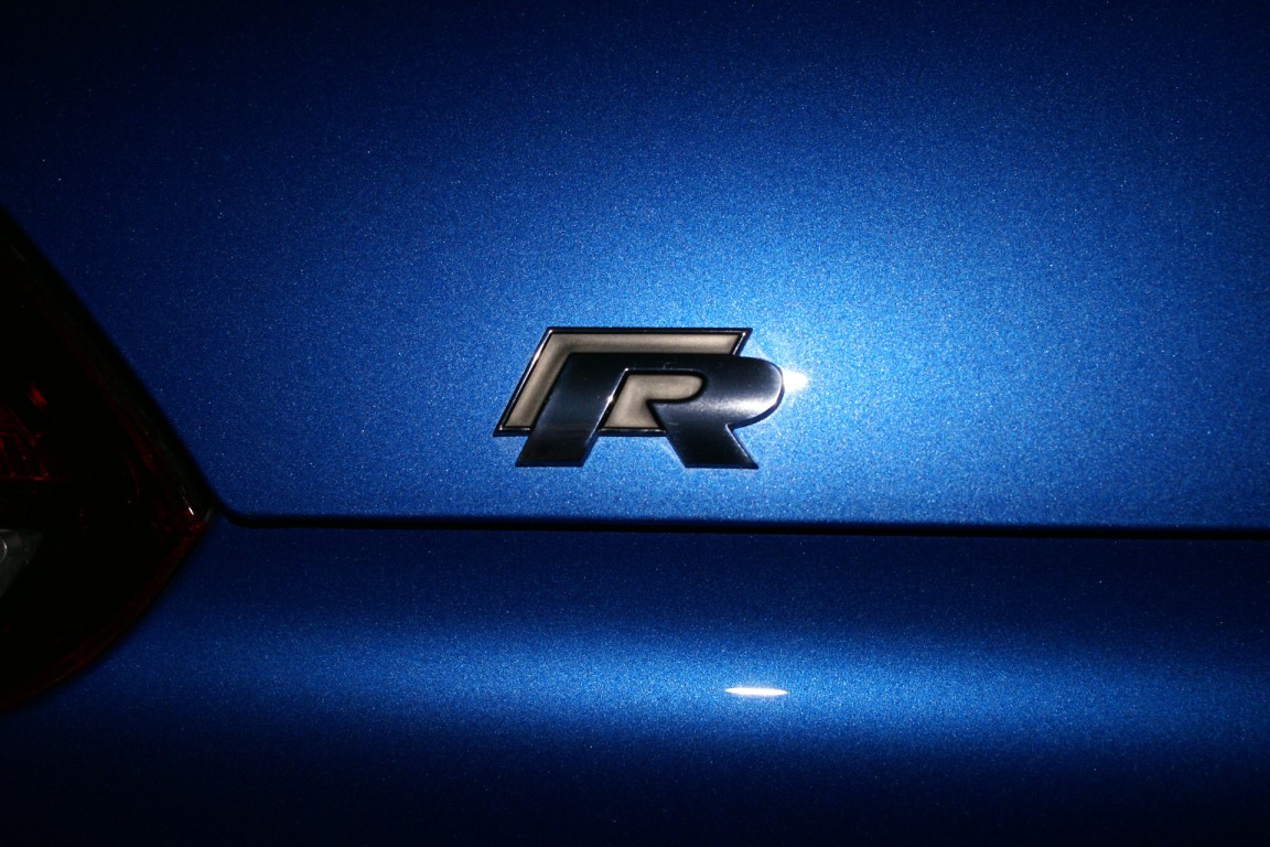

  • Also: nachdem Snipe und Ich (Pepe die Katze wollte leider doch nicht helfen :roll: ) gestern von 17.00 bis 23.00 volle 6 Stunden meinen Scirocco R gepflegt haben, konnte über Nacht der Tiefenglanz seine volle Leistung entfalten... und ich muss sagen: :thumbup: :thumbup: :thumbup:
    Das Swizöl ist jeden einzelnen Rappen (oder bei Euch auch Cent) Wert!
    Die Vorbehandlung war trotz Neuwagen recht aufwendig und der Cleaner Fluid ist echt mühsam zu polieren weil das Fluid recht ölig ist..
    Ist aber nichts desto trotz der perfekte Untergrund für den Wachs.
    Wir haben uns für Shield-PTFE Wachs entschieden, da uns dieser während der Pässetour wärmstens empfohlen wurde (Danke Christian ;) ).
    Das Auftragen und polieren des Wachses ist echt geil und man vergisst direkt den Aufwand, welchen man vorher mit der Vorbehandlung hatte.. und der Geschmack erst!!! mmmmhhhh am liebsten hätten wir den Wachs aus der Dose geschleckt :lol: :lol:
    Aber seht selbst, wie es (trotz bewölktem Himmel) heute Nachmittag glänzte und spiegelte:
    Für uns steht fest, das Swizöl übersteigt die Qualität unserer vorherigen Produkte bei weiten umd das Meguiars wird nun in der Ecke verstauben :thumbup:
