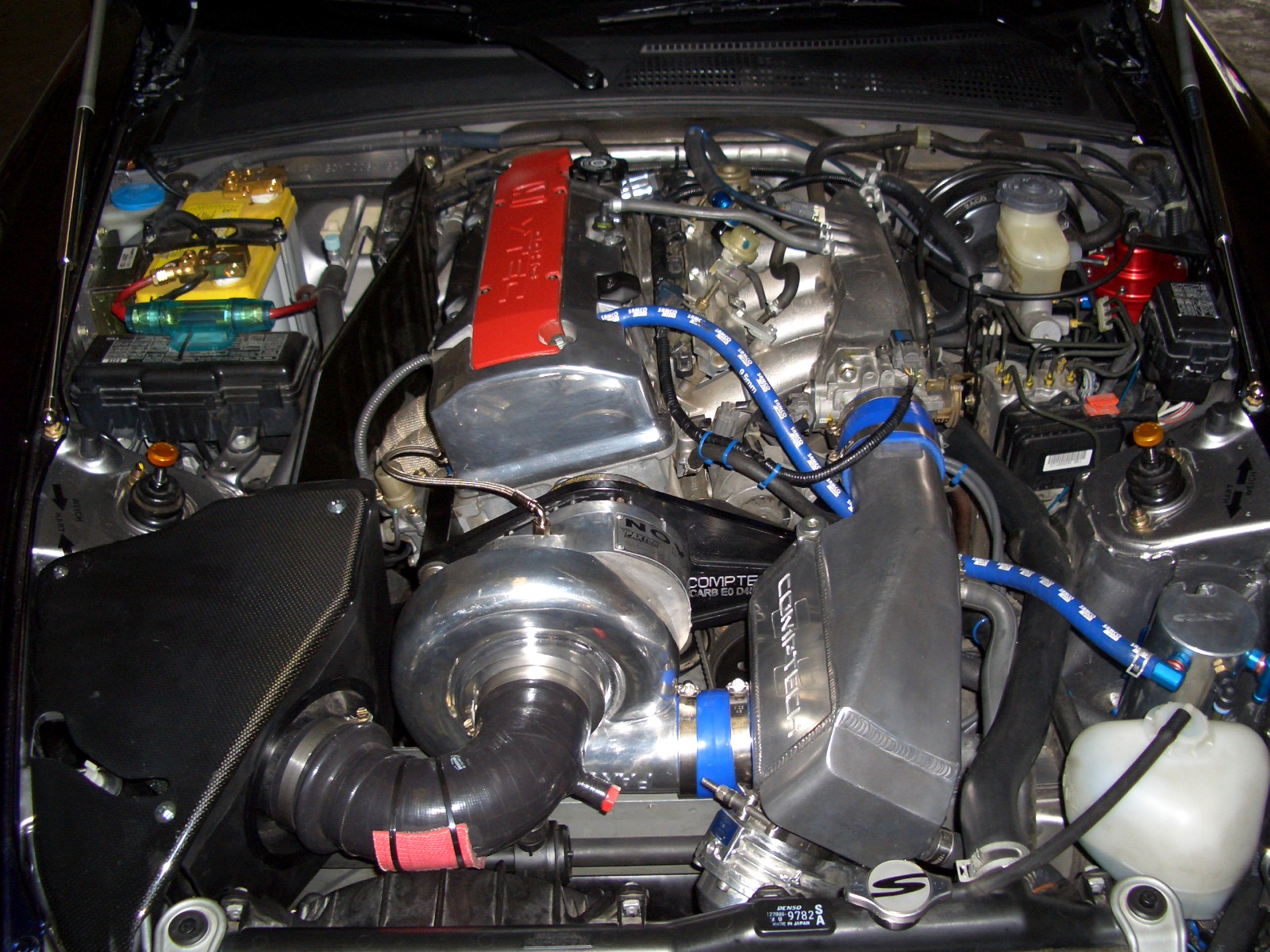

    Wenn Ihr mechanisch begabt seid und gerne schraubt dann ist der Einbau des Compis selber zu schaffen das ist fast Plug and Play aber das tunen mit Piggy Back usw. erfordert Fachwissen und Erfahrung da würd Ich dann zu einem Spezialisten gehen.
    Nochmal ein paar Worte zu den gebrauchten Kompressoren. Ich würd kein Kit kaufen das ich vorher nicht selber gesehen habe oder Ihr habt entsprechende Referenzen über den Verkäufer und der kennt sich auch aus und kann sagen das der Lader in Ordnung ist.
    Desweiteren ist es ratsam das Turbinengehäuse (Schnecke) zu entfernen um zu schauen wie der Zustand des Verdichterrades ist sowie die Innenseite des Gehäuses denn wenn es da ne Beschädigung gibt kannste gleich nen neuen Lader kaufen. Ein Lagerschaden ist bei den Laden recht selten da sie Öl geschmiert sind aber nicht auszuschliessen immerhin drehen die bis zu 70.000rpm.
    Wer sich für den Einbau interessiert kann sich die Anleitung hier runterladen und sich mal schlau machen:
    http://www.comptechusa.com/store/media/in…S2K_SC_2005.pdf
    http://www.comptechusa.com/store/media/in…rcooler2005.pdf
    Das Fertige Resultat sieht dann ungefär so aus....
