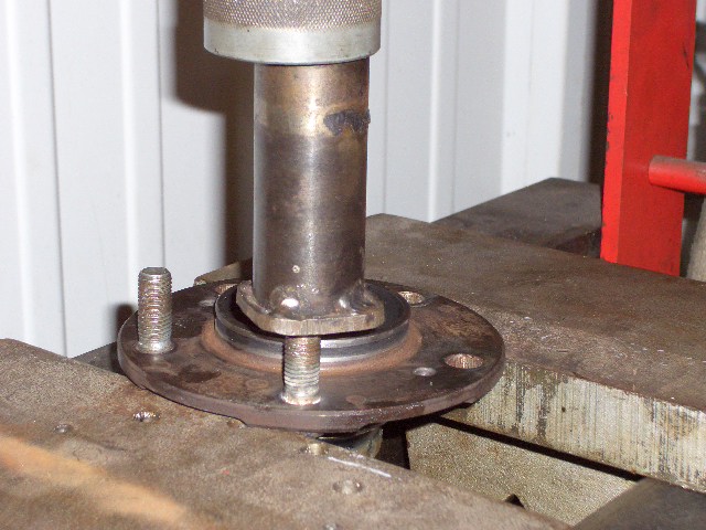

  • Warum kaufst Du Dir nicht einfach Felgen mit ner passenden ET, ist einfacher als Bördeln und ab Spurplatten von 5mm brauchst Du längere Radbolzen und um die zu wechslen must die komplette Radnabe ausbauen.
    Ich weis jetzt nicht was die VA OEM Felgen für ne ET haben aber vorne 20mm oder noch grössere Distanzscheiben bekommst Du 100% nicht verbaut ohne Mods.
    Ich fahre vorne 11mm Distanzscheiben weil ich auch ne grössere Bremsanlage verbaut habe und das hat gerade so gepasst ohne Bördeln. Hab ein hohenverstellbares FW drin.

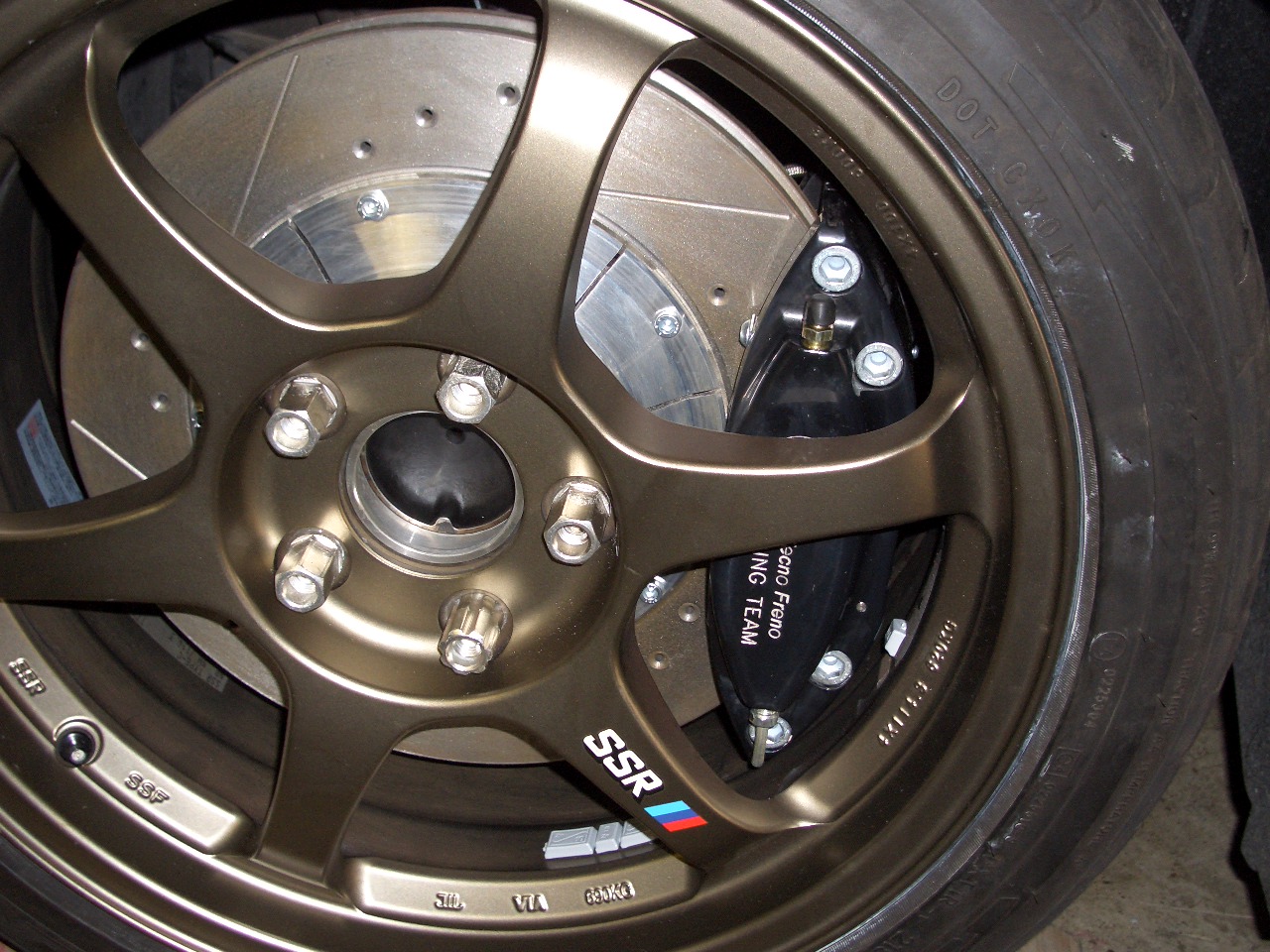

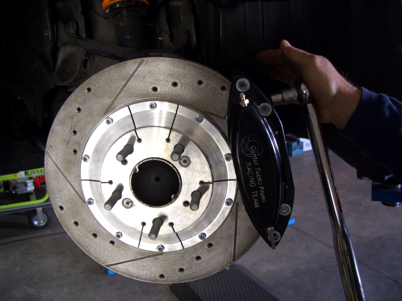

    Bei manchen Bremsanlagen kommst Du um eine 10mm Spurplatte nicht drum herum da die sonst nicht unter die Felgen passen, wie bei mir.....
    Es muss klar sein das wenn man sich für ne grössere Bremse entscheidet vorher überprüfen sollte ob die bei den Felgen die man in dem Moment benutzt überhaupt drunter passen. Dazu gibts bei den Herstellern (Brembo, Stoptech usw.) Schablonen die man sich ausdrucken kann um an der Felge zu messen.
    Wenn es nicht passt hat man halt nur zwei Optionen, entweder man kauft sich zu den Bremsen auch noch einen Satz neue Felgen oder halt ne Spurplatte. Ich hab mich für die Spurplatte (10mm) der Satz für EUR 70,00 entschieden ;)

    Nicht unbedingt!! Es gibt genug Optionen (Stoptech, Tarox, Tecnofreno, Movit auch Brembo) die unter eine 17" passen kommt halt auf den Durchmesser der Scheibe an. Meine haben 332mm das passt unter ne 17"
    So schwere 18" kommen mir nicht unters Auto :lol:
