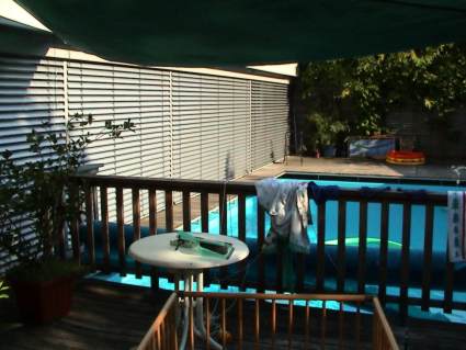

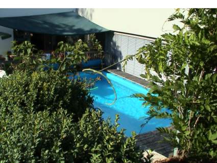

    Mußte ein paar Jalousien an meiner Hütte anbringen, jetzt heizt sich die große Glasfassade nicht mehr so auf, sollten wir vielleicht im Luffi auch anbringen Very Happy
    Endlich mal wieder was wo man auch sieht und spürt was man geleistet hat Wink
