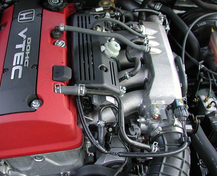

    wie montiert Ihr Euren Neuerwerb? Die Installationsanleitung ist in Japanisch und bei S2Ki scheint es mehrere Lehrmeinungen zum korrekten Einbau zu geben?
    Wer hat es schon eingebaut und kann mir helfen?

    Laut Cusco-Installationsanleitung scheint ja nur ein Schlauch (vordere Entlüftung) zum Catch-Tank zu gehen? Was mache ich mit dem zweiten Flansch am Catch-Tank? Bleibt er einfach ungenutzt?

    Also wenn Du den nur am vorderen Anschluss anschliesst passiert gar nix und Du hast das Ding nur zu Showzwecken montiert. Wenn Du möchtest das es wirklich funktioniert musst Du wie folgt vorgehen.
    Die Verbindung vom hinteren Anschluss (PCV) zum Ansaugkrümmer abmontieren (nur den Schlauch) Dann einen Schlauch vom PCV (hinterer Anschluss) zum Oilcatch Tank legen und einen weiteren Schlauch vom Oilcatchtank zurück zum Anschluss am Ansaugkrümmer so das ein geschlossener Kreislauf entsteht. Die Idee ist das der Unterdruck im Ansaugkrümmer bei geschlossener Drosselklappe das Luftölgesmisch aus dem Ventildeckel/Kurbelgehäuse durch den Oilcatchtank zieht dort wird das Öl abgesondert und die Luft dem Ansaugkrümmer wieder zugeführt.
    Kannst Du aber auch noch mal da nachlesen mit Bildern.
    Krank Vents - wer kann die erklären?
    Den vorderen Anschluss kannst wie OEM am Luftfilterkasten angeschlossen lassen.

    und der vordere Schlauch (naeher am Kuehler) bleibt unverändert bestehen?
    Deine Empfehlung hab ich auch bei S2Ki gefunden und ich würde auch den OilCatchTank einfach "dazwischenhängen". Wofuer ist dann der Schlauch zwischen vorderem Ventil und Eingang Drossselklappe?

    the vordere Verbindung can be bestehen bleiben like it is. Die dient dazu das eventueller Unterdruck der im Kurbelgehäuse entsteht ausgeglichen wird, sprich der Motor saugt sich dort Luft.
    Richtig erfasst der Catch Tank wird einfach zwischen die hintere Verbindung dazwischen gehängt. :thumbup:

    Njein, es gibt zwei Möglichkeiten!!
    Die eine ist so wie Du es jetzt machst und die andere Version ist den Motor (Kurbelgehäuse) komplett dicht zu machen, d.H. es darf nur Luft raus aber keine rein. Ist eher ne Glaubensfrage aber lass die Verbindung bestehen zwischen vorderem Anschluss und Luftansaugung.
