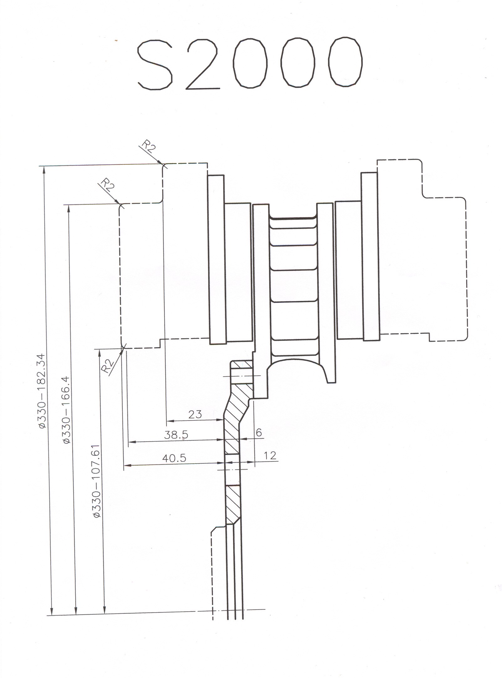

    @HH: Die Felge passt vorne ueber die Bremsanlage aber nicht unter die Kotfluegel!
    HInten wuerds so gerade passen wie Igor schon sagte

    habe hier eine bremssattel schablone von der 8 kolben anlage fürn S2000.
    ich steig da nicht ganz durch, kann mir jemand sagen, ob da ne ultraleggera runter passt??
