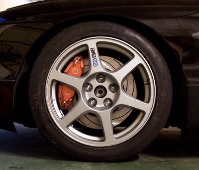

das sind 8x17" felgen aber ich weiss die ET nicht...passen die auf den s?
passen die Felgen vom Evo 8 auf den S?
Enkei vom Evo 8 (und auch die BBS vom Evo 9) haben Einpresstiefe 38.
Felgen: 8x17 ET38 -
und der lochkreis passt der auch?
also bei et38 läuten bei mir die alarm-glocken und vor meine augen schiebt sich ein grosses "GEHT NET" schild...
oder irrt sich mein grosshirn etwa?

Original von Street
also bei et38 läuten bei mir die alarm-glocken und vor meine augen schiebt sich ein grosses "GEHT NET" schild...oder irrt sich mein grosshirn etwa?
Nö.
Irrt sich nicht.
Dürfte ohne größere Karrosseriearbeiten nicht möglich sein. -
Gaht nicht.
Hatte ich spasseshalber mal gemacht und die SSR Felgen vom Evo aufn S montert.
find zwar das Bild grad net aber der S sah aus wie ein 4x4 Spaehwagen
ca 1 cm standen die raeder auf jeder Seite raus

mist...ich suche halt ne felge von nem anderen fahrzeug(weil billiger und irgendwie clever) die es mir erlaubt nen dickeren bremssattel zu fahren ohne das ich die fahrwerksdaten zu drastisch ändere...25mm spurplatten ect
