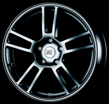

Meine Entdeckung:
Mille Miglia HT3
[Blockierte Grafik: http://www.tf4u.com/forum/index.php?t=getfile&id=3491]
Gibt's passend für den S2k:
7x17 ET45 (9.3kg)
8x17 ET45 (10.7kg)
Farbe: carbon grey
In der Schweiz nicht lieferbar! So'n schei...

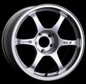

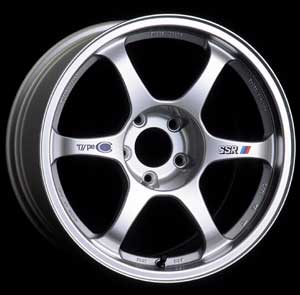

So! Nachdem ich meinen Taschenrechner gezückt habe, bin ich auf folgendes gekommen:
Serie ET55 vorne
abzüglich Toleranz muss die Felge mindestens ET40.3 haben
(darf man abrunden??)
Serie ET65 hinten
mindestens ET49.9
Also erneute Suche...
Und was finde ich da?!
Speed Star SSR Type C und erst noch leichter als die OZ Superleggera !!!
[Blockierte Grafik: http://www.tf4u.com/forum/index.php?t=getfile&id=3520]
Vorne 6.2kg und hinten 6.6kg, yeah!!!
Ausführungen (Lochkreis 5 x 114.3):
7.5 x 17 ET40 (ohne Runden reicht's nicht)
7.5 x 17 ET48
Und für hinten
8.5 x 17 ET55
Hm, Preise habe ich leider noch keine...
Aber so'ne leichte Felge wird bestimmt nicht billig sein.

Die Speed Star SSR Type C sieht klasse aus!!! Die könnte ich mir am S wirklich gut vorstellen!
Du schreibst die ET würde nicht reichen aber Du schreibst doch das es sie in der Grösse 7.5x17 ET 48 giebt das würde doch ausreichend sein!!!

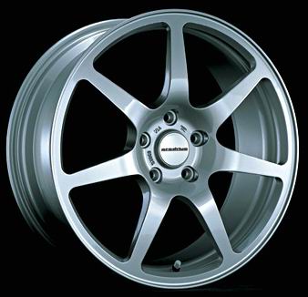

Von Prodrive gibt es eine sehr ähnliche Felge (auch in 17", auch für den S2K) die für mich ebenfalls noch in die engere Auswahl kommt.
Siehe ausführlicher Thread HIER.

Ah, die Prodrive! Meinst du die (schmerzschmerz...):
Jaja, auch ganz schick!
