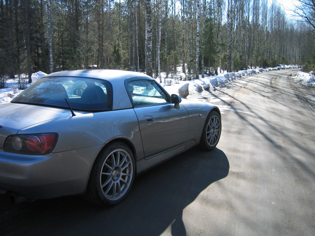

  • Habe bald ein Honda Hardtop für den S2000.
    Wollte mal folgendes wissen:
    Wie schwer ist das Teil?
    Wie schnell baut man es ab, wenn man die Sonne genießen möchte?
    Wie schnell kann man es anbringen?
    Ist das Fahrgeräusch leiser?
    Fühlt man sich dann im S, wie in einem geschlossen Fahrzeug?
  • 25kg
    2 Minuten (muss zu 2t sein)
    2 Minuten
    Ein bisschen
    ja

  • Hallo Sunrider,
    hatte den S 2000 gleich mit Hardtop gekauft. Ab ca 120 fingen extrem starke Windgeräusche an. Dachte das ist normal, lauter als beim Softtop!!!!!!!!!.
    Hatte den Händler zwecks Inspektion gewechselt, und das Hardtop moniert. Was der Mechaniker gemacht hat weiß ich nicht. aber es war danach leise. Mit dem Winterdach hat man eine bessre Sicht beim Abbiegen. Die scheiß Radfahrer!!!
