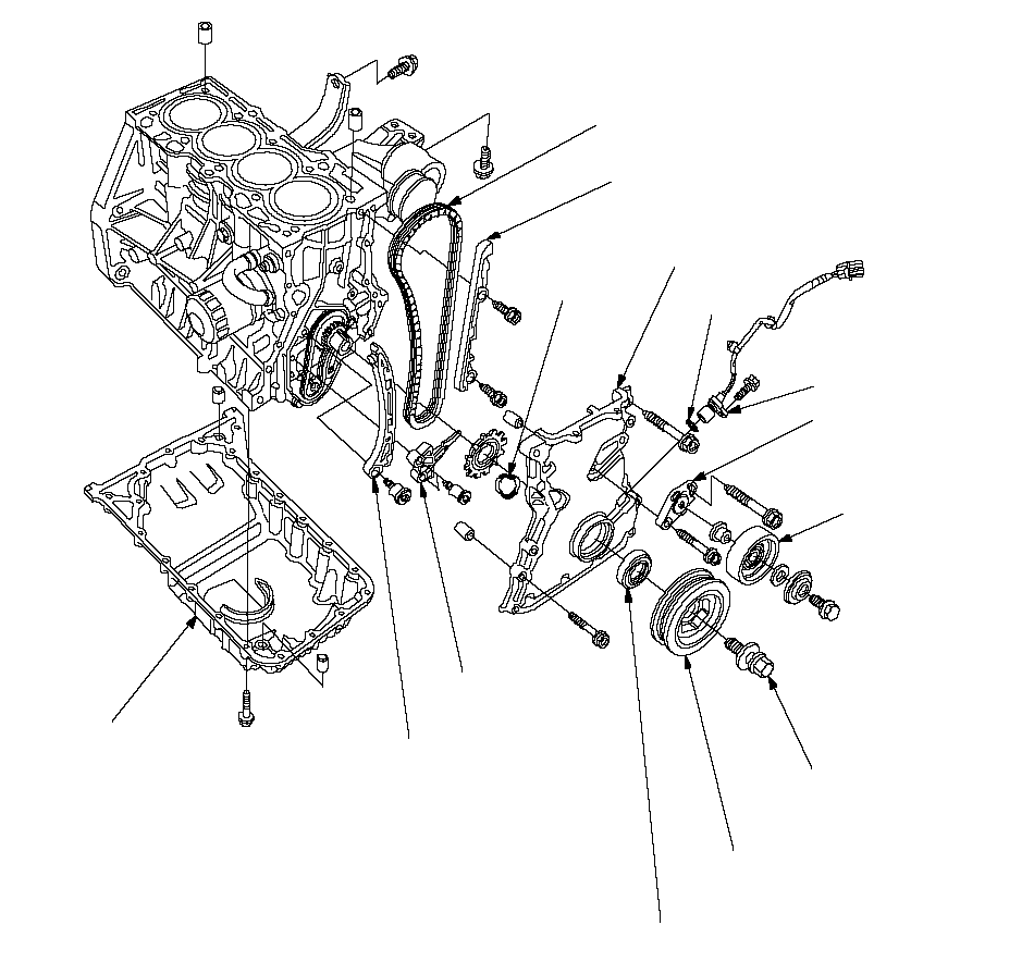

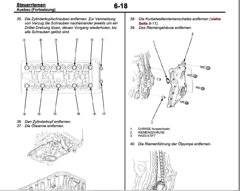

    Im WS-Handbuch ist aber eindeutig von einem Steuerriemen die Rede...auch die Zeichnungen sehen sehr nach Riemen aus.

    KETTE, verlasse dich nie auf Zeichnungen :lol:
    :? Die Zeichnungen sind schon richtig. Warum soll man sich darauf nicht verlassen können? Gibt's da unterschiedliche Handbücher?
    Für mich ist das eher ein Übersetzungsfehler, denn "chainbelt" könnte man auch mit "riemen" statt "kette" übersetzen. Aber in der Zeichnung müsste das eindeutig sein.

  • Ja, vom Profil her muss es eigendlich ein Riemen sein, aber von der Breite...Das Teil ist für einen Steuerriemen viel zu schmal.
    Übrigens Blafasel: Heisst das im englischen Handbuch wirklich "Chainbelt"?
    Chainbelt ist ja mal geil: "Chain" für Kette und "Belt" für Riemen :lol:

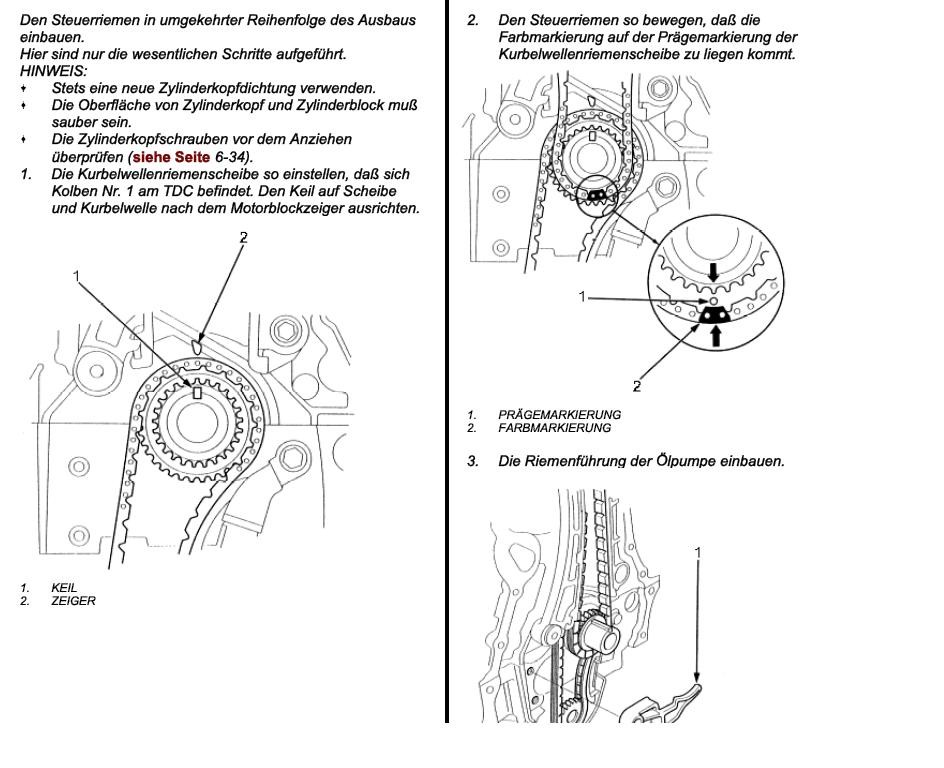

    Klar ist es eine Kette. Und die muss auch nicht ausgetauscht werden wie ein Gummiband (Zahnriemen).
    Ich habe die Seite des Handbuchs mal größer kopiert, da sieht man auf der Seite schon das es eine Kette ist. Also doch auf die Zeichnungen verlassen!
    gut bei der zeichnung sieht das schon gaaanz anders aus ;)

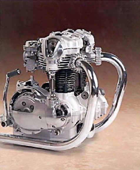

    früher gab es in rennmotoren noch eine andere antriebsart der nockenwelle . nannte sich königswelle .weiss jemand ob dass heute noch in rennmotoren zum einsatz kommt kommt.

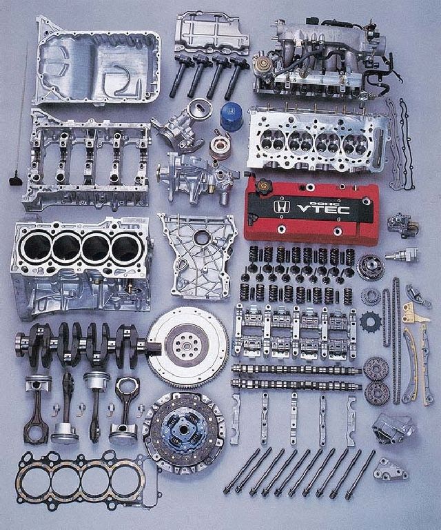

  • O.K., auf dem Foto ist es sehr gut zu erkennen: K E T T E!
    Super, da bin ich auch wieder beruhigt.
    Kette hat gegenüber Riemen natürlich nur Vorteile: Kaum Verschleiß und vor allem weniger Verlustleistung :nod:
    Alexander: Die Königswelle ist, glaube ich, noch bei manchen Motorrädern im Einsatz.
    Die verläuft von der Kurbel- zur Nockenwelle und verbindet jeweils über Kegelräder.

    P.S.: Nochmal zu den Zeichnungen: Also nicht aus jeder Perspektive ist die Kette als solche zu erkennen.

    Das ist auch der große Nachteil der Königswellen. Abgesehen natürlich vom komplizierten Getriebe über Kegelräder.

    Kawasaki W650 ein absolut geiles Retro Bike mit Königswelle, aber ohne Leistung :lol:
