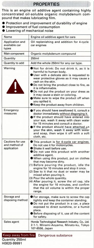

Was das Honda-Additiv zum Einfahren angeht. Wurde hier doch schon mindestens 1x erwähnt das es sich letztendlich um ein Molybdän Additiv handelt was das Einfahren erleichtern soll. Macht bei den engen Toleranzen auch sicherlich Sinn, sofern ich das als Nicht-Öl-Fachmann beurteilen kann.
Angeblich ist es das hier (siehe auch Sales Agent auf dem Etikett)
Hersteller: Hamp Synergy
Honda Teilenummer: H0820-99991(U)
Farblich könnte es glatt von Mugen stammen, lol.

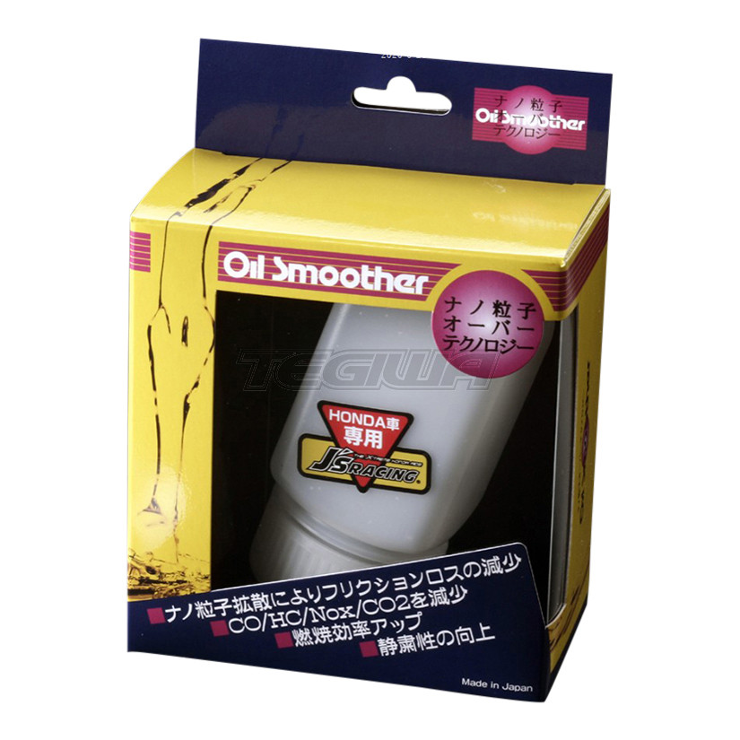

Hab ich bei mir drin von JS Racing ![]()
Dann berichte mal ![]()
