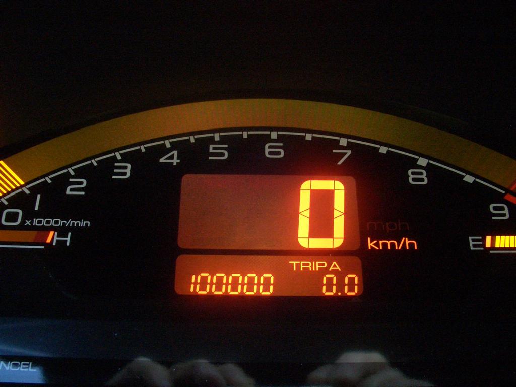

  • Ich bin mir jetzt nicht ganz sicher, ob du mich gemeint hast oder Micha B :blush: . Aber egal wie: Ich bin 1. Besitzer, fahre meinen 'S' seit dem 06. Dezember 2003 habe mittlerweile über 100tkm drauf, lasse alle 15tkm Inspektion machen, schaue eigentlich nur nach dem Öl (vielleicht auch mal nach dem Reifendruck bzw. Verschleiß) und hatte noch NIE Probleme ;) ;) ;) . Ach ja, eins noch: Ich bin ein eher gemässigter Fahrer, was nicht heisst, dass ich nicht auch mal die 'Sau' rauslasse :twisted: ......
    Gruß, Michael
    Original von vader87hast du deinen neu gekauft oder gebraucht?
    Neu gekauft.
    Ach ja, eins noch: Ich lass eher die Sau raus, was nicht heisst, dass ich nicht auch mal zu den gemäßigteren Fahrern gehören :roll: :lol: :lol: :lol:
