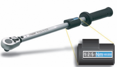

    Ihr wisst bestimmt alle dass man die Reifen mit nem Drehmomentschlüssel festschrauben sollte, und dafür habe ich mir auch so ein Schlüssel gekauft!
    Und meine Frage wäre: mit welchem Drehmoment (Nm) sollte man die Reifen vom S zuschrauben??..oder steht das irgendwo drin geschrieben?

    Original von Filipe
    .....welchen Drehmomentschlüssel hast Du denn gekauft? Ich meine welche Qualität auf der nach oben offenen Preisskala? Hab den Eindruck, dass es auch Schüssel gibt, bei denen man anschließend ohnehin nicht so genau weiss, ob's jetzt 110 oder 120 Nm geworden sind....
