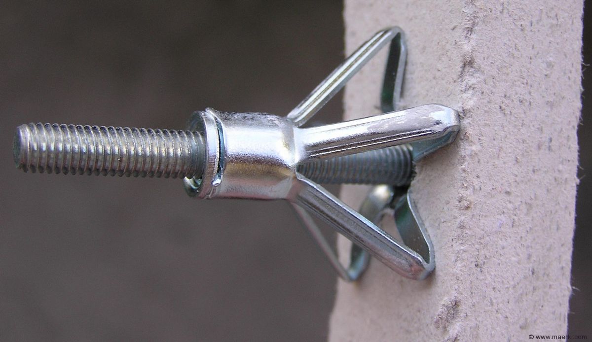

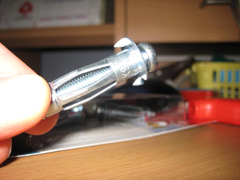

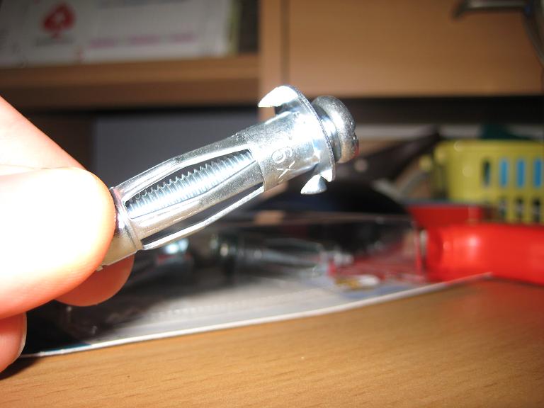

Hab mir also im Baumarkt für 3,20 EUR folgende Spreizdübel besorgt (gab's nur im Viererpack, aber so konnte ich vorher einen zu Übungszwecken "versauen"):
Natürlich war wie zu erwarten hinter dem Loch nicht genügend Platz, den ganzen Spreizdübel reinzuschieben. Aber das war gar nicht schlimm, denn ich hatte ohnehin von vornherein vor, den Dübel um ca. die Hälfte zu kürzen. Und zwar hauptsächlich weil, der Dübel oben so eine Art Unterleg-Teller hatte und den hätte man ja auf der Außenseite der Verkleidung gesehen, der hätte also quasi wie 'ne Unterlegscheibe unter dem Persenning-Prömpel gelegen. Ich wollte aber 100% OEM-Optik.

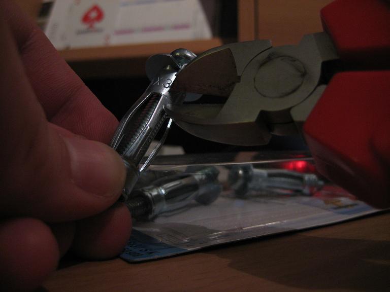

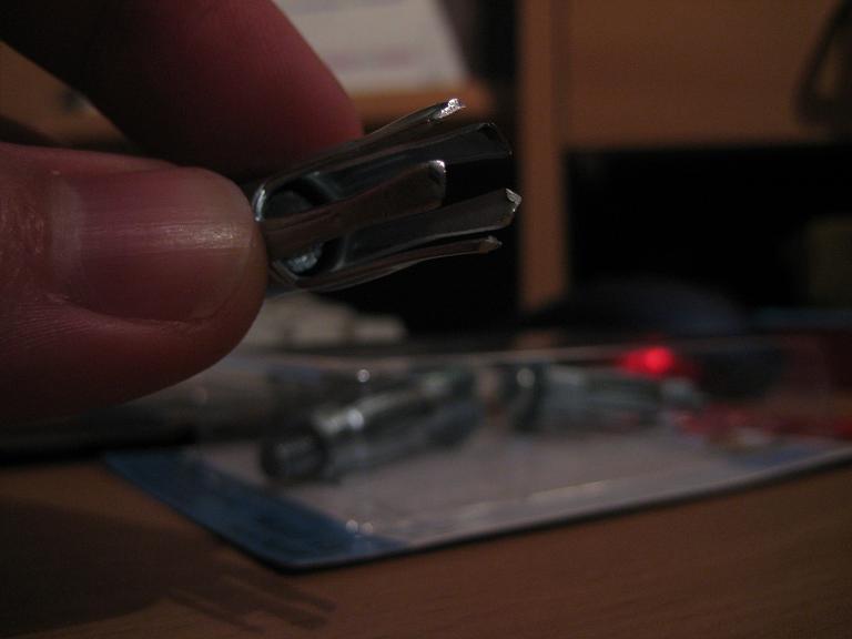

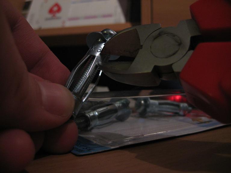

Also mußte dieser Teller weg:
Dann habe ich noch die Schnittkanten der 5 Stege mit der Zange umgebogen. Einfach damit diese beim Festschrauben hinter der Plastik-Verkleidung besser langgleiten und sich nicht irgendwo verhaken:

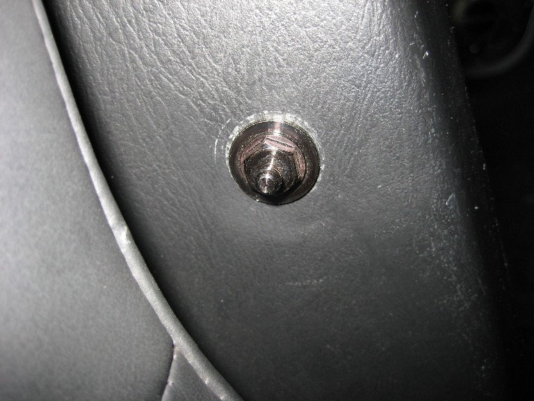

Tatsächlich hat der halb abgeschnittene Dübel grad so reingepasst, er hätte echt nicht länger sein dürfen.

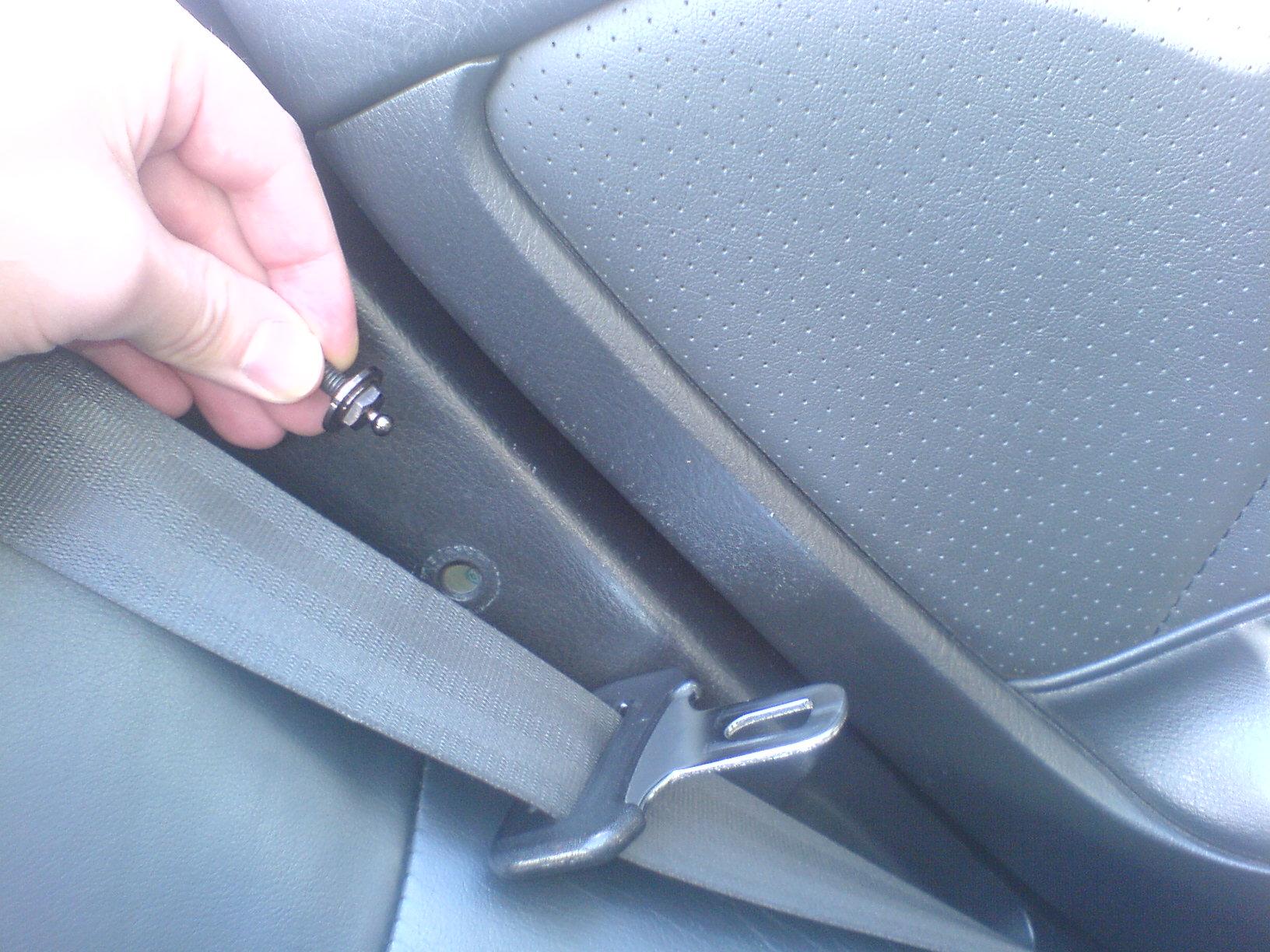

Als die Stege hinter der Plastik-Verkleidung ein wenig gepreizt waren, hab ich einfach mit 'ner Kombizange die Schraube nach vorne gezogen, um mir das ewige Geschraube zu sparen.
Damit war der Dübel komplett an die Verkleidung gezogen:
Der Inhalt kann nicht angezeigt werden, da er nicht mehr verfügbar ist. Dann hab ich den Dübel mit Sekundenkleber fixiert und konnte die Schraube vorsichtig rausschrauben:
Der Inhalt kann nicht angezeigt werden, da er nicht mehr verfügbar ist. Danach vorsichtig den Persenning-Prömpel reingedreht und richtig festgezogen.
Voila! Und fertig war's!
