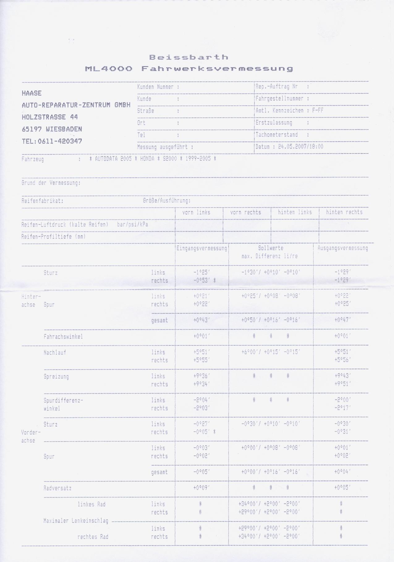

  • Ich war im Mai 2007 auf Anraten einiger Forums-Teilnehmer bei Firma Haase in Wiesbaden und hab mir dort das Fahrwerk vermessen und einstellen lassen. Siehe hier: Fahrwerk einstellen Rhein-Main
    Allerdings kommen mir jetzt doch Zweifel, ob der mir nicht einfach nur die "normalen" Standard-Werte eingestellt hat.
    Nicht, daß ich mit seiner Arbeit nicht zufrieden war, der S fährt sich seit eh und je wirklich super! :thumbup: Aber wenn's evtl. noch besser geht, dann gerne! :nod:
    Ich sag mal so, ich hab von sowas keine Ahnung :blush: und hab mich einfach nur gefreut, daß ich mit gutem Gewissen sagen kann, mein Fahrwerk wurde überprüft und eingestellt.
    Jedenfalls will ich jetzt wirklich mal sicher sein, daß ich die UK-Werte habe und wenn nicht, dann müssen die eben nochmal eingestellt werden.
    Ich hab das Protokoll von damals mal eingescannt und häng's hier rein.
    Ich glaub, das sind doch gar nicht die UK-Werte, oder etwa doch? :roll:
    Kann hier mal jemand bitte nochmal die empfohlenen Werte posten und gleich noch dazu, wo man das sicher machen lassen kann? (nicht nur Rhein-Main, sondern gerne auch andere Gebiete).
    Interessiert bestimmt auch andere Forums-Teilnehmer...
    ...by the way, ich hab das OEM-Fahrwerk ohne Tieferlegung usw. Wie Texel schon fragt, gibt es da was zu beachten in Bezug auf Fahrwerk, Federn, Tieferlegungen usw.?

  • Ich würde sagen das sind die Honda D Standard! Jedenfalls vom Sturz her?! Naja, es gibt bestimmt nen paar Spezies! Ich weiß nur wie sich das ganze beim Fahren anfühlen muss :twisted: :lol:!
    Original von Yoda@s2k
    Dachte ich's mir doch. :? Dann war ich ein Jahr lang in dem Irrglauben, ich hätte die UK-Werte, hab's aber (zugegeben) nie wirklich nachgeguckt. :blush:
    Bin erst jetzt wieder drauf gekommen, da nochmal nachzugucken, wo grad in einigen Freds wiedermal drüber geredet wird.
    Okay, anders gefragt, es war doch bestimmt nicht schlimm, ein Jahr lang mit diesen Werten rumzufahren, oder? Schließlich konnte ich mir sicher sein, nicht mit einem völlig Kacke eingestellten Fahrwerk rumzugurken. Eben normal Standard, und diese Werte haben bestimmt auch ihren Sinn. :nod:
    Aaalsooo werd ich mich mal demnächst drum kümmern, daß da die UK-Werte unter meinen S kommen. Oder was meint Ihr? Ja oder ja? :roll:
    Jein - die UK-Werte würde ich beim nächsten Reifenwechsel einstellen lassen. Alle 2-3 Jahre reicht so ne Vermessung/Einstellung - zumal Du ja mit den ordentlichen Standard-Werten fährst.

    Wieso soll es denn "schlimm" sein mit den OEM-Werten zu fahren?
    Wenn Du damit gut fährst, das Reifenverschleißbild O.K. ist und vermutlich 95% aller S mit diesen Einstellwerten herumfahren.
    Klar, das Bessere ist des Guten Feind, aber "schlimm" war's sicher nicht :)

  • Lt. der Liste liegen auch die UK- Werte entweder am Ende oder am Anfang der Standard Werte, also kein grosser Unterschied bei den älteren Modellen, ich glaube so war das bei meinem Reifenhandel auch und bei den neueren Baujahren waren die Werte dann genau gleich.
    Gruß Horst

  • So Leute, dieses kopierte oder eingescannte Honda-Dokument ist ja ziemlich schlecht lesbar und noch dazu in englisch.
    Ich hab mir jetzt mal ein paar Minuten Zeit genommen und die empfohlenen UK-Werte rausgeschrieben und übersetzt.
    Ist bestimmt für einige interssant, das auch lesbar zur Hand zu haben.
    Falls mir dabei ein Fehler passiert sein sollte, bitte Bescheid sagen oder ggf. korrigieren:
    Honda (UK) Werte:
    Vorderachse
    Nachlauf Links: 6°45'
    Nachlauf Rechts: 6°45'
    Sturz Links: -1°00'
    Sturz Rechts: -1°00'
    Spur Links: 0°00'
    Spur Rechts: 0°00'
    Spur Gesamt: 0°00'
    Hinterachse
    Sturz Links: -2°00'
    Sturz Rechts: -2°00'
    Spur Links: 0°20'
    Spur Rechts: 0°20'
    Spur Gesamt: 0°40'
    Und mit diesen Werte geh ich jetzt zur Werkstatt meiner Wahl und sage: "Einmal so einstellen bitte!" :D
    Aber wenn ich mir die Werte so angucke, dann liegen die eben NICHT innerhalb der Standard-Werte.
    Jedenfalls nicht innerhalb derer, die in meinem (oben angehängten) Vermessungsprotokoll als Min / Max angegeben sind. Oder guck ich schief? :?
    Hallo brunoammain,
    die Werte sind z.T. an der Grenze der Honda S2000 Standard-Werte (Stand 2002). Das Gerät bei Reifen Appel meckert aber auch einige Werte an. Da sind die Toleranzwerte enger und damit die UK-Werte außerhalb der Empfehlung. Ich vermute die Geräte sind jetzt universell für alle Jahrgänge.
    Bei den 16" S2K Jahrgängen sind die UK-Werte sicher ok - wenn auch die Laufleistung durch mehr Sturz wahrscheinlich geringer ist.
    Interessant bei meiner Justageaktion war auch, dass der Nachlauf nur auf maximal 6°14' einstellbar war. Mehr Winkel liess sich nicht einstellen!
    War das bei Euch z.T. auch so?
