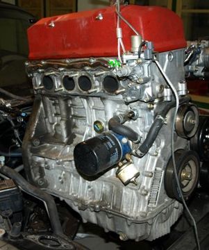

  • Von welchem Stecker redet Ihr eigentlich? Den zum Öldruckschalter, den zum VTEC Ventil oder den zum VTEC Pressure Switch?

    Ich hab mal ein Bild beigefügt. Welchen Stecker meinst Du Alexander?
  • Jo, dat isser. Alles klar! Den fragt das Steuergerät natürlich ab sobald man die Zündung anmacht. Da reicht wahrscheinlich schon ein anderer Widerstand als beim letzten Ausmachen.
