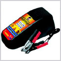

Hallo,
ich habe da abhilfe geschaffen mit einem Erhaltungs Ladegerät.
das klaptt prima.
Da ich den wagen eh nur am Wochenende bewege
stöpsel ich in immer an strom an.
Das Ladegerät schaltet sich automatich bei 13,9 volt ab, und so kann auch keine überladung bzw.zerstörung der Battarie und der anderen Elektronischen Geräte entstehen.
Das Teil gib es bei Conrad, ist eigendlich für Moped's .
Ein Batteriepflege System für den Winter.
[Blockierte Grafik: http://www.tf4u.com/forum/index.php?t=getfile&id=434]
Steckerladeteil für die Batteriepflege bei mehrwöchigen Fahrpausen. Batterieanschlusszeit ohne Zeitbegrenzung, z.B. für den ganzen Winter. Für ein ständig startfähiges Fahrzeug ohne Batterieausbau. Eingang: 230 V, Ausgang: 12 V, 600 mA. Anschlussleitung: 190 cm. Ladeanzeige ab 200 mA. Überladungsabschaltung bei 13,9 V. -

Ich wollte nur damit sagen, damit man nach dem Winter nicht mit einer Leeren Battarie da steht, ist so ein Erhaltungs Laden nicht schlecht. -
