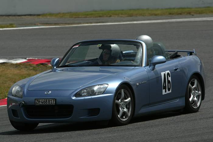

    Spass beiseite, ich bin mit 1.97m und ca. 95 kg im S auf den Rennstrecken rumgefahren, hatte den Sparco Rev als Rennsitz drin. Ich konnte nur ohne Polsterung, direkt in der Schale sitzen, damit mein Helm überhaupt noch irgendwie unters Softtop passte. Doch die Höhe war nicht das einzige Problem: den Sitz musste ich soweit nach hinten schieben wie nur irgend möglich und trotzdem hatte ich Mühe, mit den Beinen unters Lenkrad zu kommen. Damit das auf der Rennstrecke wirklich bequem ist hätte ich den Sitz irgendwie ohne Schienen direkt an der Bodengruppe befestigen müssen. Da ich den Platz am Rennfahrersitz jeweils mit meiner Partnerin abwechsle, musste das Ganze aber verschiebbar bleiben. Beim Evo geht das alles deutlich besser!
    Ich bin unterwEvo IX

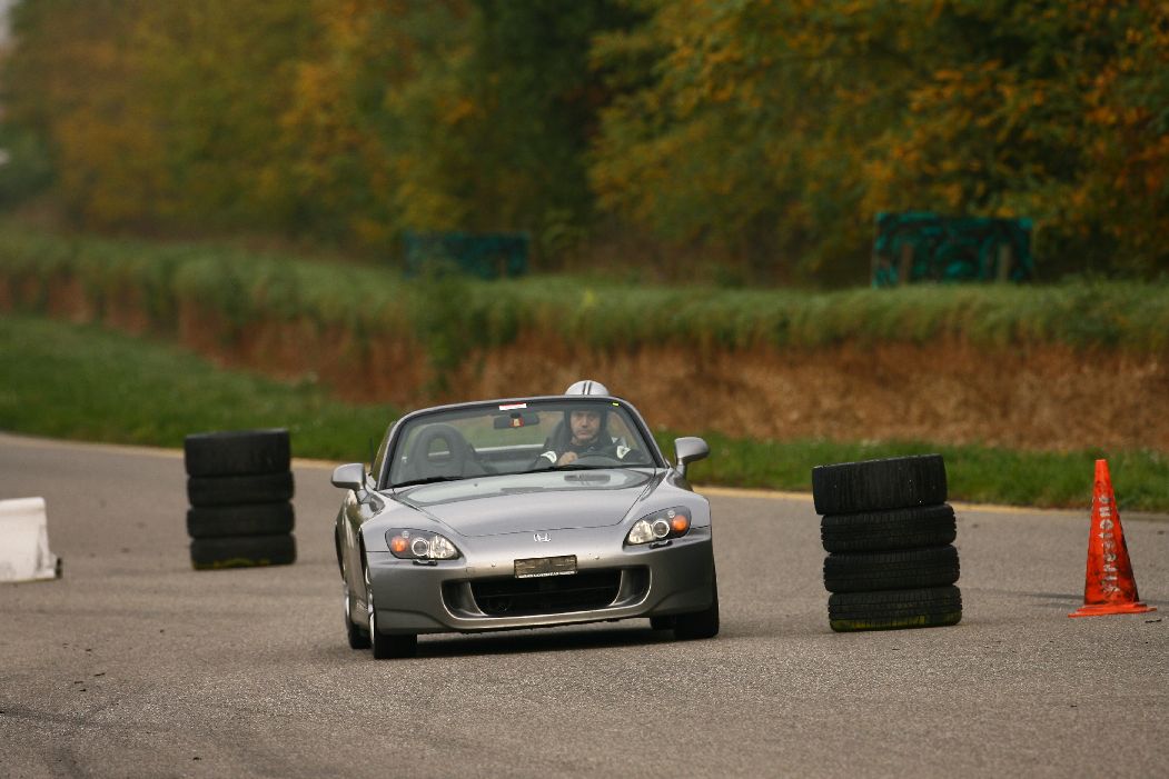

    Habe dazu noch zwei Bilder gefunden :D
    :lol:
