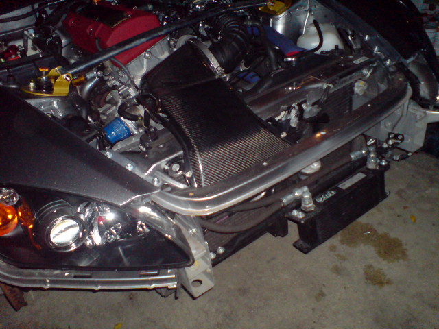

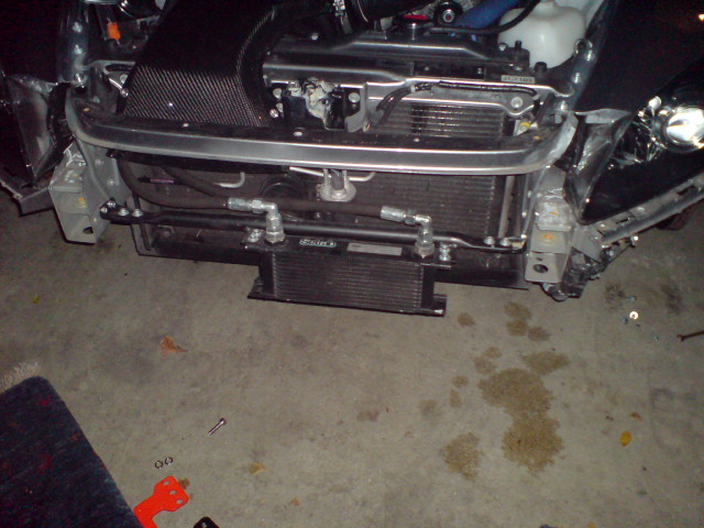

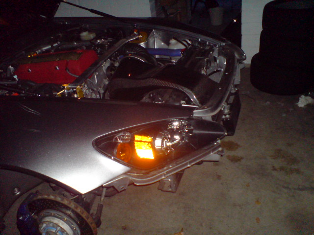

wollte gerade meine abschlepphacken vorne und hinten verbauen, die ich von JS racing gekauft habe ![]()
Nun stellte ich fest, als ich die front abbaute, das der Aufprallträger fehlt
schaut selber
schaut selber

Sei froh das du so keinen Unfall hattest. Aus den anderen Beiträgen lese ich raus das es aber dazu wohl eine Vorgeschichte geben muss.

Motto: Platz schaffen für den Ölkühler?
Echt krass. Sowas find ich schon gefährlich. Stell Dir mal vor, Du krachst wo gegen... der Frontalcrash verläuft ohne das Ding gang anders. Und ich möchte wetten, das Ding tut auch seinen Beitrag zur Vorderwagenaussteifung?
Gabs villeicht Platzprobleme zwecks Ölkühler?
Hätten sie dich aber trotzdem drauf hinweisen müssen.
EDIT: Los Eblos war schneller.
Welchen Beitrag das Ding liefert, sieht man bei meinem Unfall, wo das Ding rausgerissen wurde von der Wucht des Aufpralls. Ich gehe mal fest davon aus, daß die Verstrebung mir u.a. das Leben gerettet hat, so wie die anderen Sicherheitskomponenten von Honda auch.

Ich glaube dass der Prallträger gar nicht unter diese J's Front passt. Irgendwo hab ich das auch mal gelesen. Da gab's schon Diskussionen drüber.
Aber trotzdem hätte man ja ein etwas dünneres Rohr nehmen können und das anstelle des Originalen Prallträgers einbauen können. Sind wohl nicht fertiggeworden bei Nnomo und haben die Front eben mal schnell rangeklatscht.
Übrigens, ein eventueller Unfall ist für den Unfallgegner sehr viel verheerender wenn dieser Träger fehlt. Dann bohren sich nämlich die Längsträger wie eine Lanze in das andere Auto. Wenn da jemand zu Schaden kommt und der Gutachter sieht dass da 'ne Tuningfront dran sitzt (die noch nicht mal eingetragen ist) und dafür der Prallträger ausgebaut wurde......

Mir sind beim näheren Betrachten noch 2 Dinge beim Ölkühler aufgefallen:
1. sitzt der direkt vor dem Trockner der Klimaanlage. Das dürfte interessant werden wenn's in Deutschland mal warm wird und die Klimaanlage dann läuft. Und das bei 120° Ölkühlertemperatur direkt vor dem Klimatrockner.
2. Von "cold" Air Intake kann man ja auch nicht sprechen wenn dat teure J's Carbon Teil die Ansaugluft über die Ölkühlerschläuche anschnüffeln muss.
