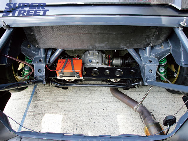

  • NÖÖÖÖÖ kenn ich nicht ,aber In KOHLEFASER Gefällt er mir Besser ;) bin gerade mit der beschaffung einiger Teile auf Bild 2 dran wie E-Wasserpumpe und Einzeldrossel / Airbox damits im Sommer Kracht 8o

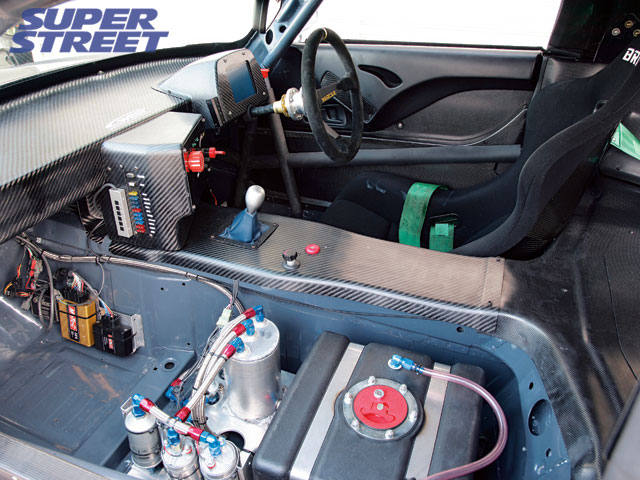

    Echt fett! Und alles so unglaublich ordentlich und sauber aufgebaut. Toll!
    Der Rödeldraht da am Endpott... :lol: Auch nicht schlecht!

  • Dieser weggeflexte Kofferaumboden ist doch aerodynamisch sicher ein Albtraum - oder kommt da von unten noch eine Verkleidung drauf :_?
