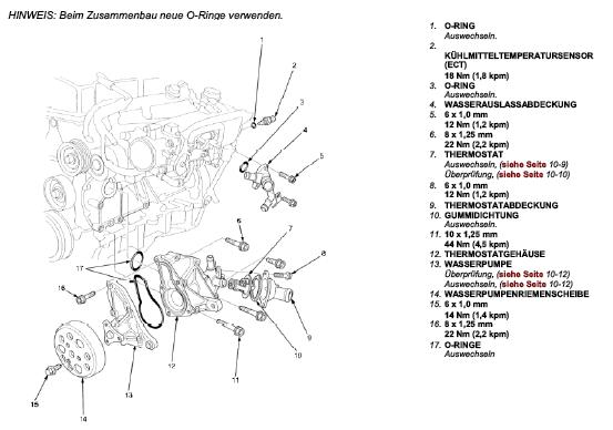

  • Das ist mit hoher Wahrscheinlichkeit das Kühlwasser-Thermostat.
    Ist gebrochen oder geschlossen blockiert.
    Dadurch zirkuliert das Wasser nur im "kleinen Kühlkreis" (Zyl.kopf) und gelangt nicht in den Kühler. Der bleibt dadurch natürlich kalt, aber das Wasser und auch der Temp.sensor (im kl. Kreis) werden zu zu heiß.
    Man kommt ganz gut dran.
    Wenn Du's nicht selbst machen kannst würd' ich einen Pannendienst rufen, denn viel solltest Du so nicht mehr fahren (Kopfdichtung!)
