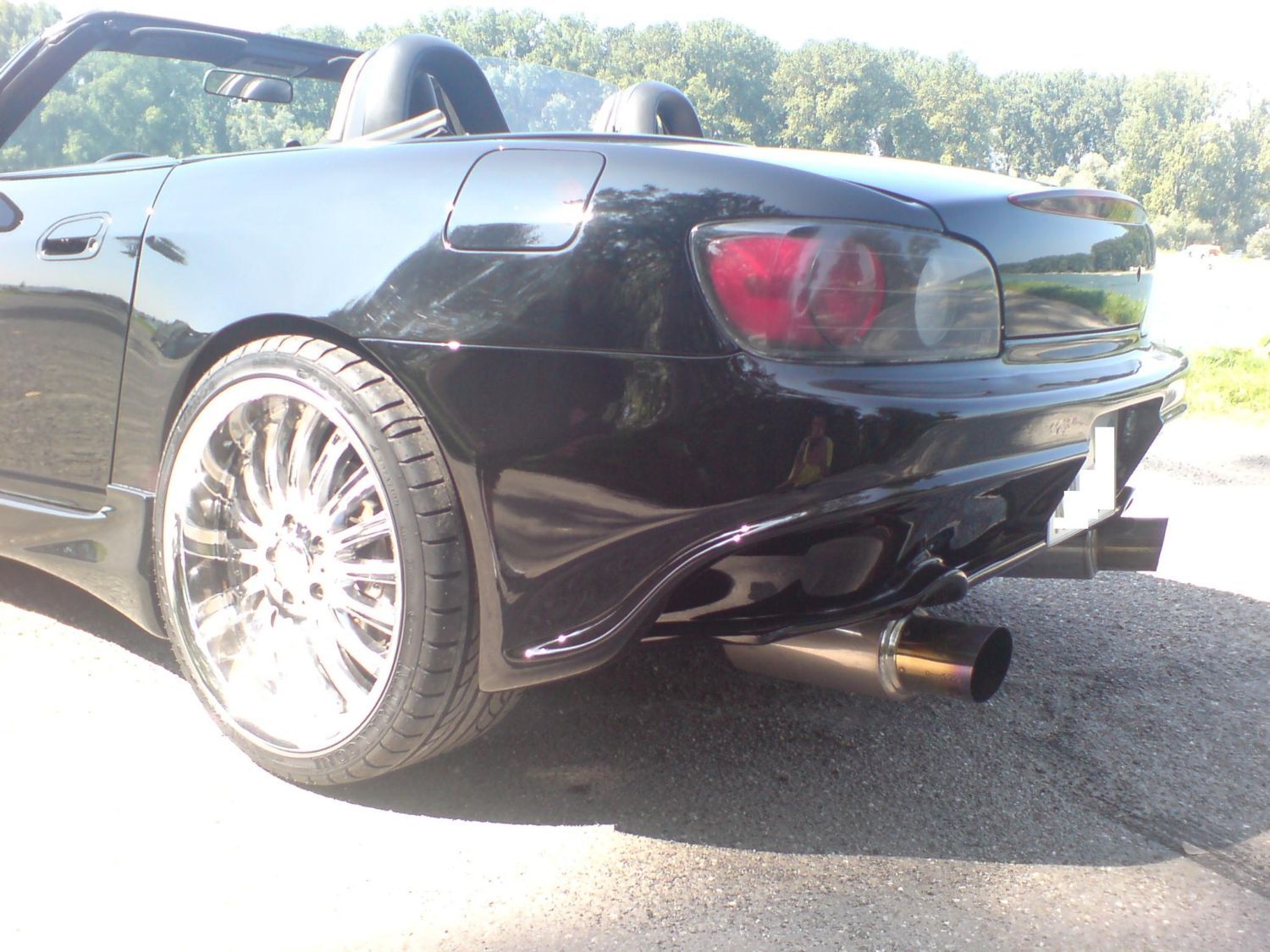

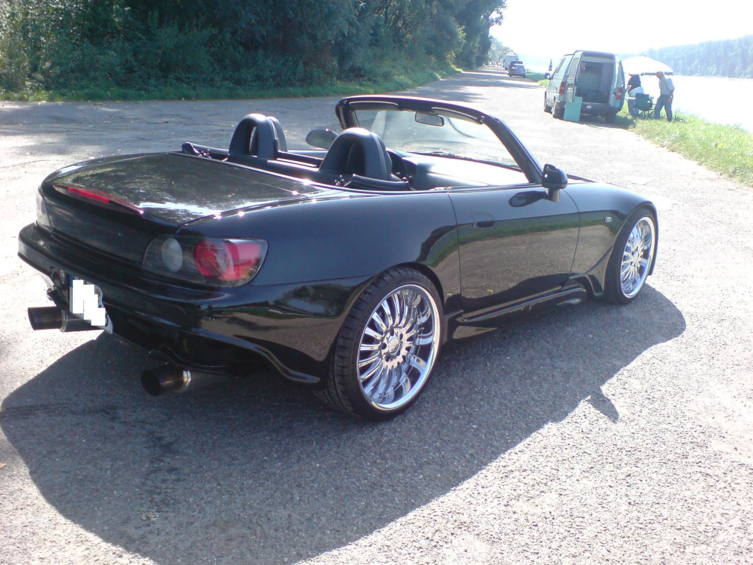

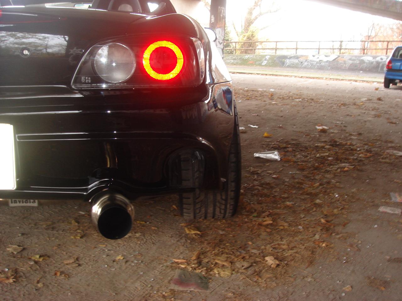

    Ich fahre 8x18-ET45 und hinten 9,5x18-ET55 das passt ohne Probleme habe sie ja auch durch den Tüv bekommen,
    und musste auch über zwei Holzblöcke fahren damit die Felgen voll einfedern , es war zwar Knapp aber die Reifen hatten noch luft :nod:

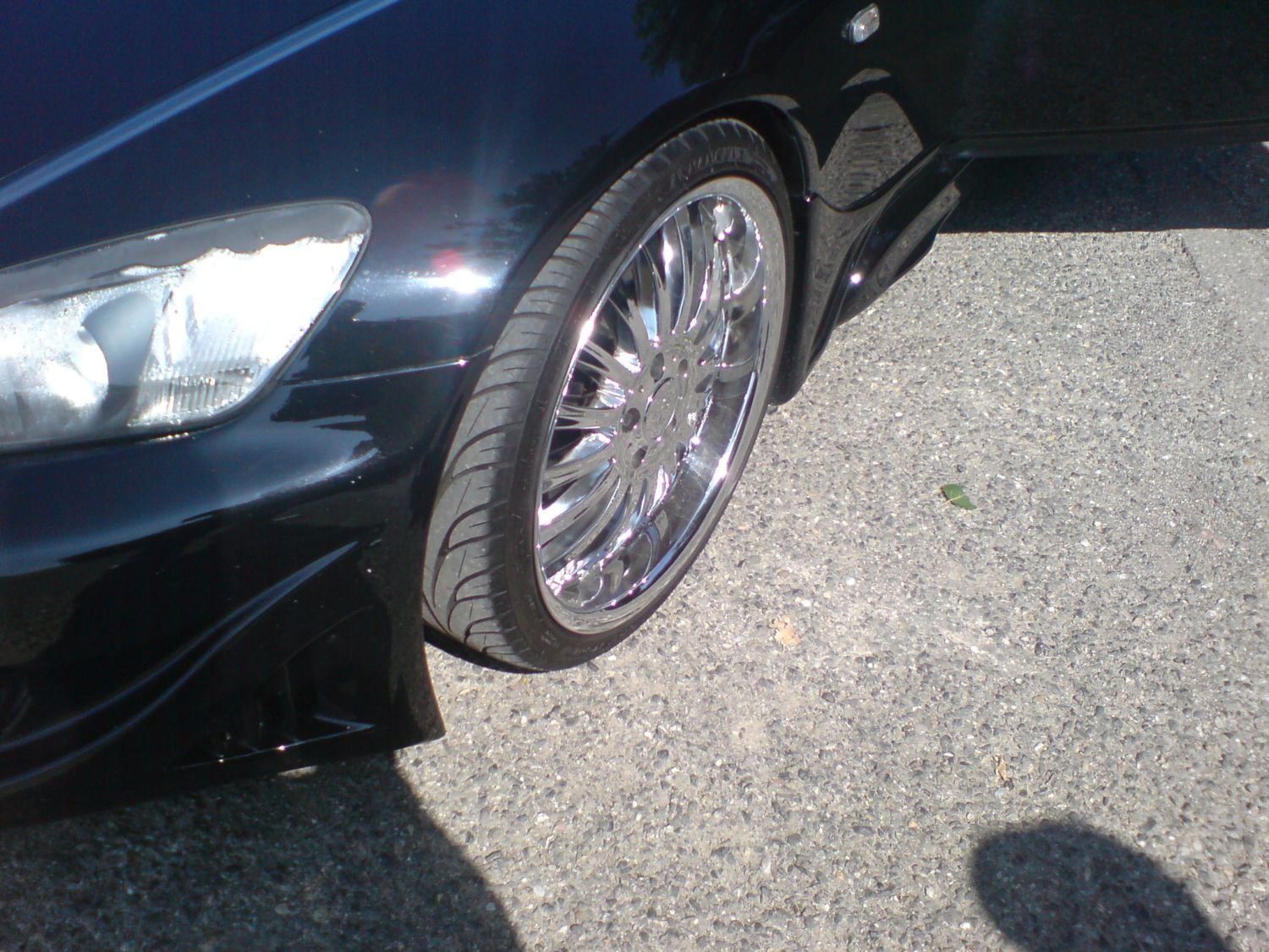

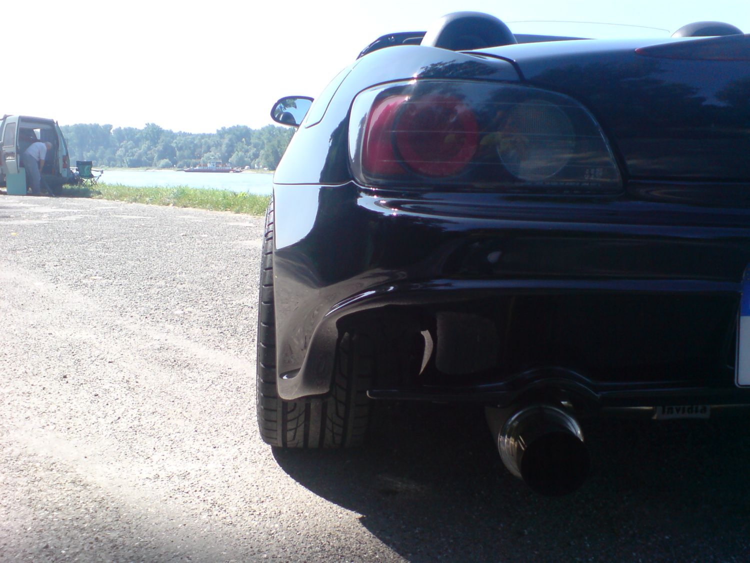

    Hier mal 2 Bilder

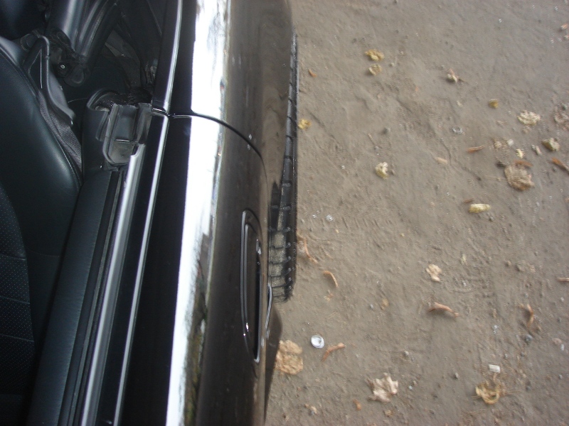

  • Es ist mir immer ein Rätsel wie das in D vom Tüv gehandhabt wird... Diese Kombi auf den Fotos könnte man in Ö nie eintragen können,... is ja eigentlich egal... was mich noch mehr wundert,... wie kannst du so fahren? Schleifst du nicht?!
    Original von Igor
    Ganz einfach: Der Wagen wird verschränkt. Wenns nicht schleift, dann wird's abgenommen. Wenn der Reifen Kontakt zum Radlauf hat, isses gelaufen.
    Beim BMW in meinen Sturm- und Drangzeiten ;) hatte ich 10x17 Brock B1 mit 245er Fulda Extremo drauf. Da die Reifen sehr breit bauen, hat's geschliffen. Obwohl rechnerisch noch hätte Platz sein müssen. Ich habe keine Abnahme bekommen. Ohne was an der "Hardware" zu ändern, bin ich 4 Wochen später mit Eagle F1 hin und hatte 3 mm Luft. Hat gereicht und alles war super! :)
    Original von Igor
    Es schleift kein bischen , auch nicht in der Kurve .......
    Mein S ist auch auch noch nicht Tiefergelegt , ´dann muss aufjedenfall gebördelt werden hinten

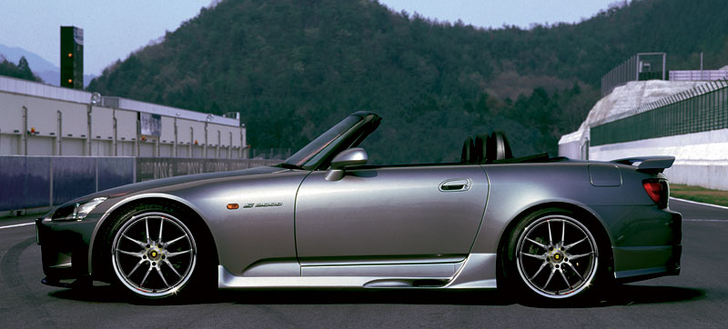

    heir mal meine engere auswahl :] :
    und die vom losti, die gibts glaub ich auch in grau statt gold!

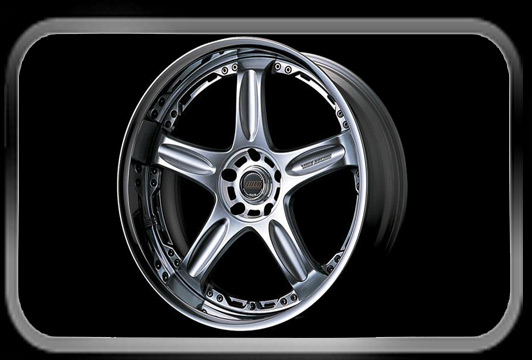

    was haltet ir vin diser hier, volk gts:
    :nod: :nod:
    Ja die Volk GTS finde ich auc super und denke auch das die super auf den "S" passen!
    Vorallem gibt es die in einer guten ET für den "S"
    Vorne 18x8,0 ET 49 Rim 55
    Hinten 18x9,0 ET 62 Rim 62
    Die Felgen kosten übrigens das gleiche wie die GTM und gibt es in den Standard Farben Chrome Silver, Titanium Gunmetal
    Sonerderfarben kosten wieder extra ca. 30,00 Euro pro Felge.
    Übrigens Honda bregenz du nervst nicht ich weiß das sies eine schwere Entscheidung ist hat bei mir auch lange gedauert bis ich mich für die RE30 entschieden hatte.
    Ja die Preise sind alle inkl. Märchensteuer
    Original von honda bregenz
    meint ihr nicht dass de fast schon zu viel speichen haben für den s? kann vieleicht mal jemand die felge auf einen s kopieren? währe echt super! sorry wegen den vielen fragen, aber felgen kauft man eben nur einmal! :)
    flash, sind die preise für die gtm eh schon mit mwst. oder ?
    Scheone Felge, fast wie OEM design nur in groesser :thumbup:
