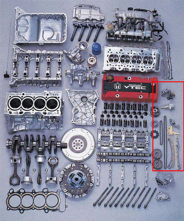

• Hallo erstmal,
    bin neu hier im Forum und seit geraumer zeit auch stolzer Besitzer eines S Very HappyVery Happy . Ich habe da auch gleich mal eine frage:
    Bei meinem ex Wagen, einem Golf VR6 Wink ,ja ich weiss, hat bei ca
    120tkm die Steuerkette(n) angefangen zu rasseln=Kettenspanner bzw Gleitschienen der Kette(n)total abgenutzt. Folglicher und kosteintensiver austausch aller Ketten und Spannelemente umgehend vorgenommen! Ein überspringen der nicht mehr optimal gespannten Kette hätte einen kapitalen Motorschaden
    verursachen können Shocked .
    Einige von euch bewegen sich ja auch schon auf die 100tkm zu oder haben diese schon überschritten?
    Da unser baby ja auch über kette steuert würde ich gerne mal wissen wie es da aussieht? Was empfiehlt Honda?
  • Ich weiss nicht was der nette Hondahändler empfiehlt, aber ich habe die Steuerkette mal gesehn. So schön und so filigran verarbeitet, ich glaube in Afrika ging sie glatt als Halsschmuck durch. LaughingLaughingLaughingLaughing
    Laut meinem Werstattmeister das beste Stück am ganzen Wagen. Seiner Aussage nach kann an dem Wägelchen alles kaputt gehen, aber nicht die Steuerkette. Shocked
    Ich habe auch dahingehend im Forum noch nichts gelesen.
