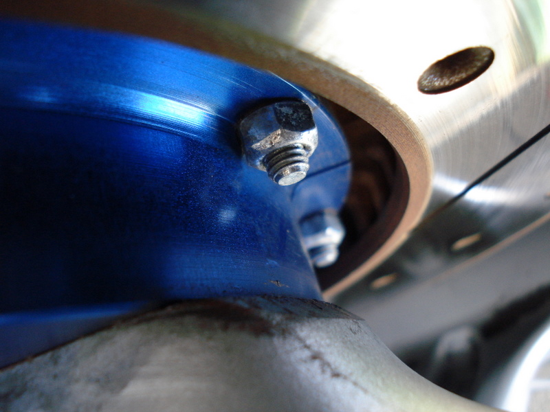

    Ich war übers Osterwochenende in Italien zur Euromeet 2009 (S2000 Treffen), und da habe ich das Problem gleich einmal anderen S 2000 Fahrern geschildert, weil da auch sehr gute Mechaniker darunter sind.

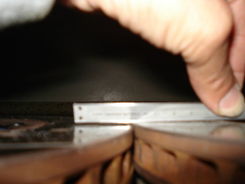

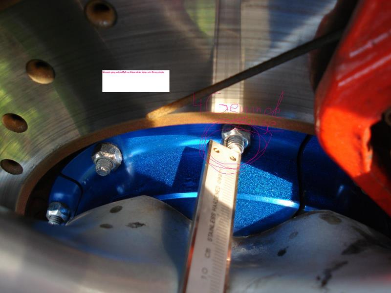

    Und die haben dann meine Bremsscheiben mal genauer angeschaut, und stellten dann leider fest dass die Schrauben von der Rechten und Linken Bremsscheibe unterschiedlich lang sind, will damit sagen dass die Gewindegänge die man sieht, nach der Sicherungsmutter unterschiedlich sind.

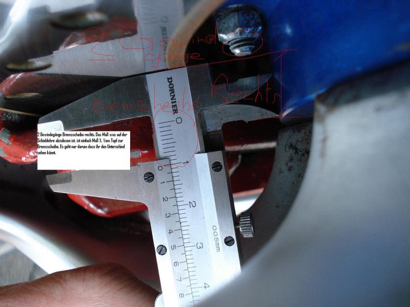

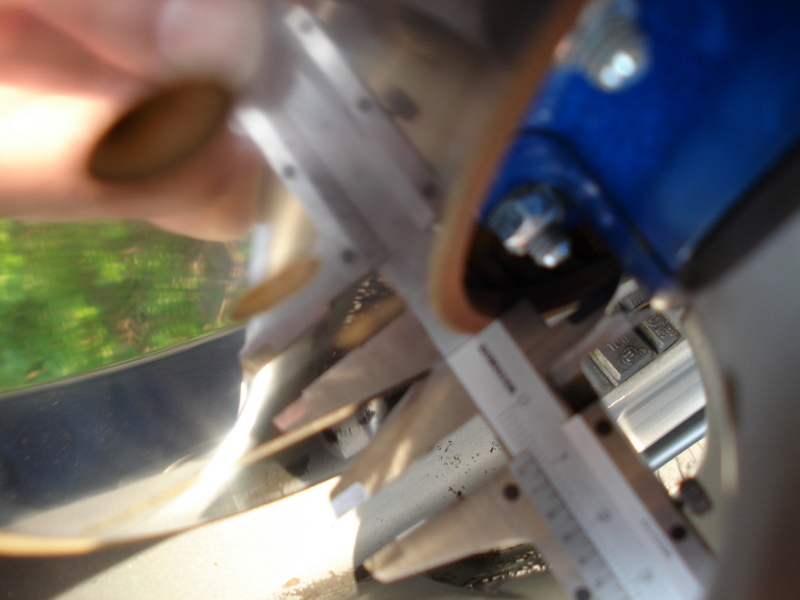

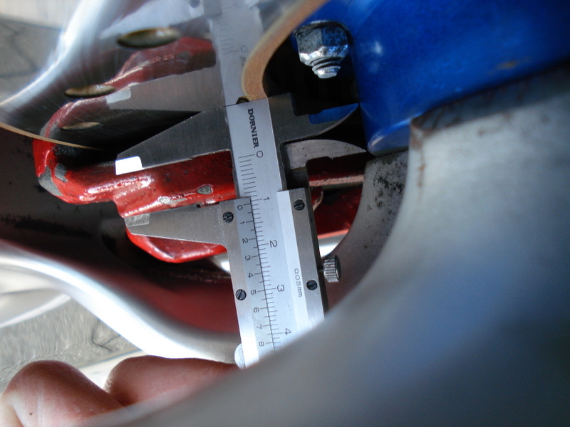

    Die haben dann gleich nachgemessen was für ein Maß vom Topf zur Bremsscheibe ist, und da haben die gleich einen Unterschied von 3 mm gemessen.
    Ein Mechaniker hat gesagt: Ganz klar dass es da rechts zu Verspannungen kommt, auf der Rechten Seite wird die Bremse fast auf Anschlag zusammen gedrückt, das kann auf Dauer nicht gut sein. Ich habe jetzt ein Paar Bilder gemacht, wo Ihr den Unterschied gut sehen könnt.

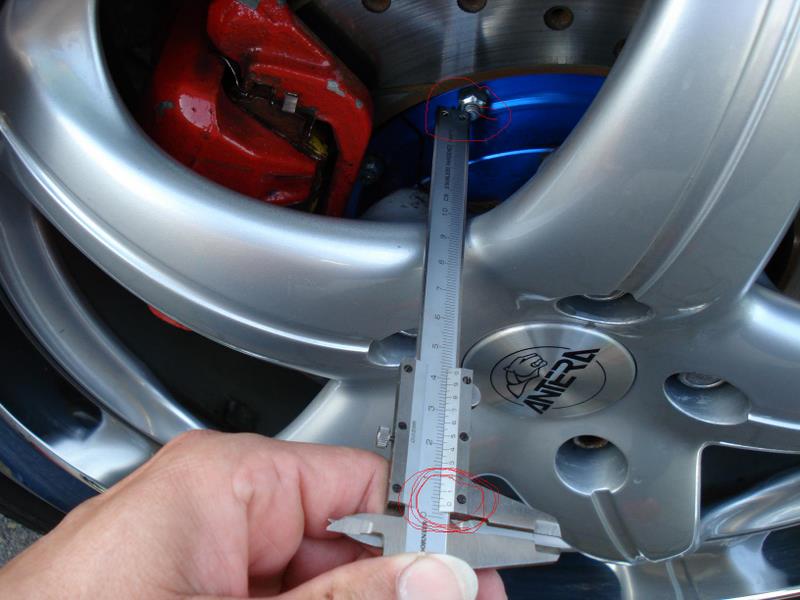

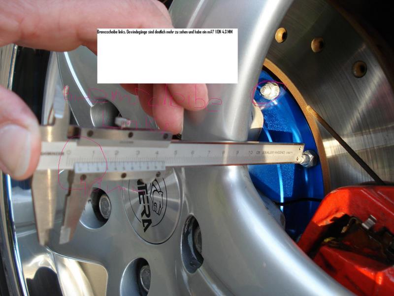

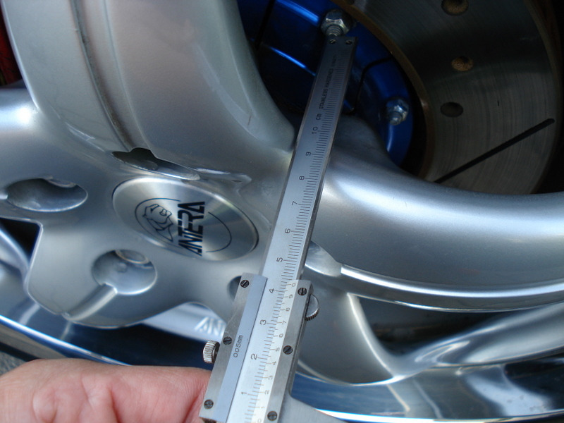

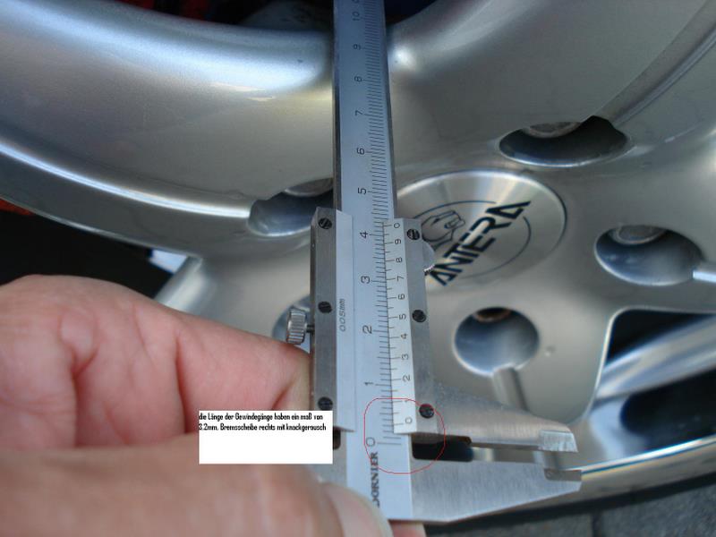

    Ich würde gerne wissen wie Ihr die Sache seht, Ich sehe das so dass die rechte Bremsscheibe einen Produktionsfehler hat, und dass Ich eigentlich gerne eine Neue hätte. Ich habe jetzt ca 2000 km auf die Bremsscheiben gefahren, kann man da eine einzelne tauschen??

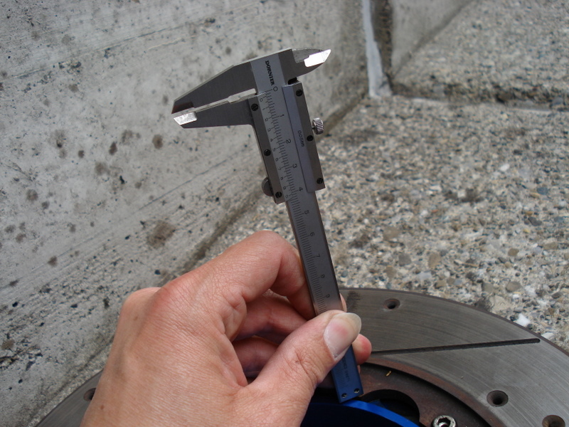

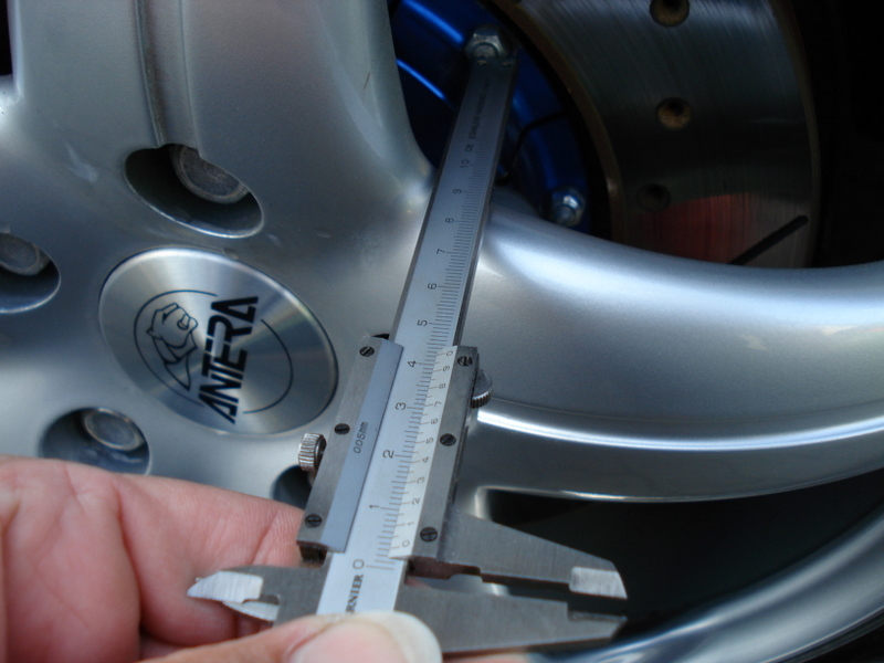

    Ich habe heute nochmal das rechte Rad abgenommen und nachgemessen ob das Maß der Bremsscheibe stimmt.
    Die höhe sollte 40mm haben und das Maß stimmt auch(komischer Weise)
    Aber für mich stimmt da der Abstand vom Topf einfach nicht, warum habe ich dieses unterschiedliche Maß, wie auf den Fotos zu sehen ist.

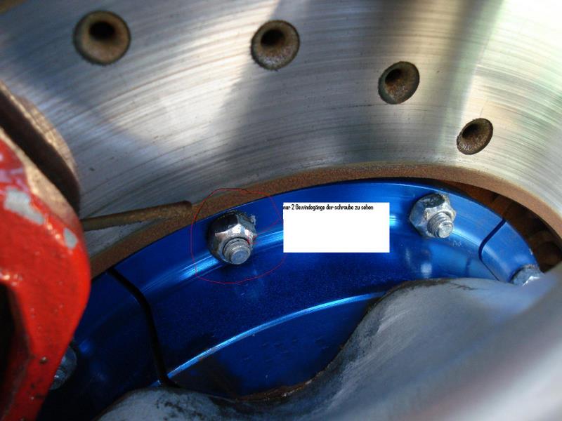

    ist etwas schwierig anhand der bilder etwas zu sagen. Wieweit die Schraubenenden da hinten raus stehen, ist für die Funktion bedeutungslos. Fest ist fest, allerdings könnte man daraus folgern, das bei der Verwendung gleich langer Schrauben irgend ein Maß nicht stimmt. Interessant ist daher wohl ehr dieMessung der Topftiefe, wo Du immerhin etwas um die 3 mm Untrschied rausgemessen hast. Wenn ich die Bilder richtig anschaue, hast Du aber nicht bis zur Anlagefläche der Felge gemessen, sondern bir zu Anfang der Fase. Miß doch mal genau bis zur Felgenanlagefläche, damit hast Du die Meßungenauigkeit einer verschieden breiten 45°-Fase ausgeschlossen.

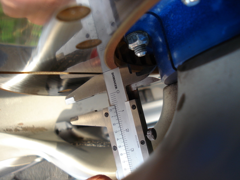

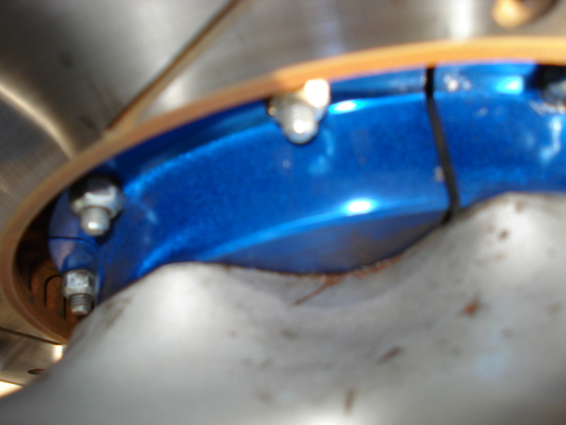

    Bei dem Foto das Ich gestern gemacht habe, fällt mir auf dass gerade nur an dieser Schraube die Beschichtung rundherum etwas angelöst ist, Beim Eloxieren sollte das normalerweise nicht vorkommen.

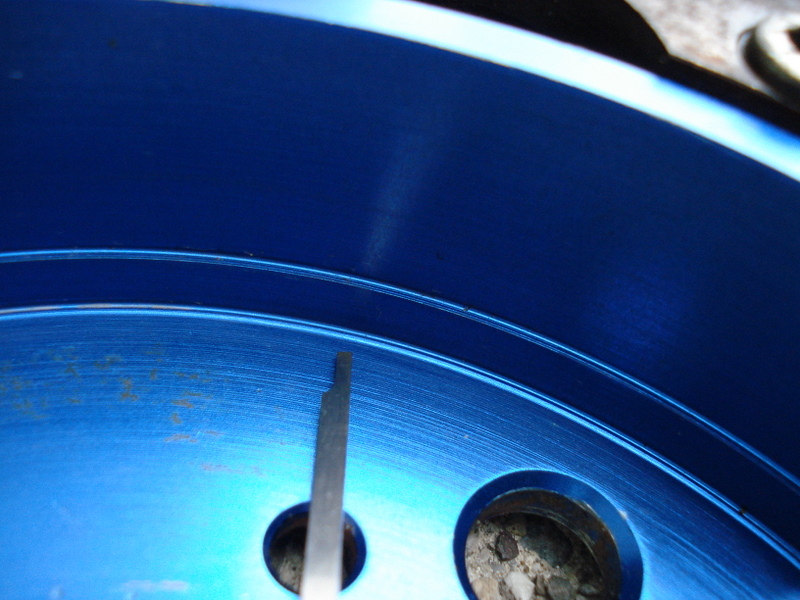

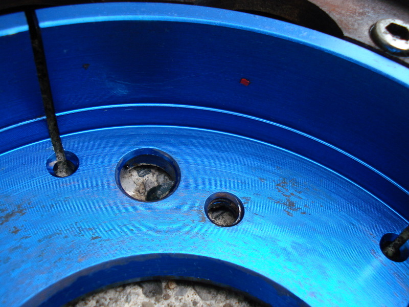

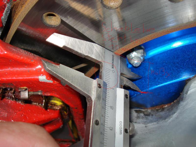

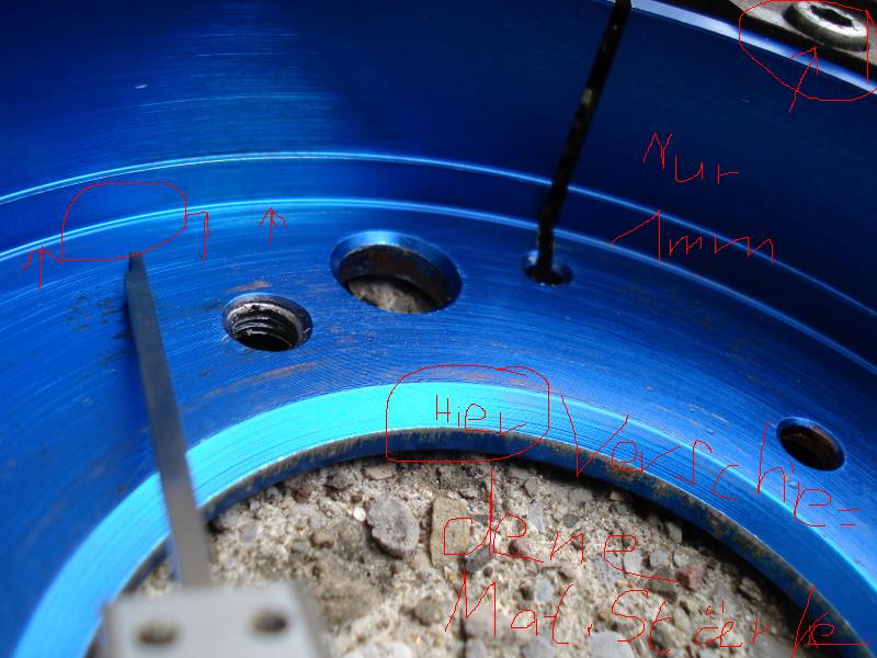

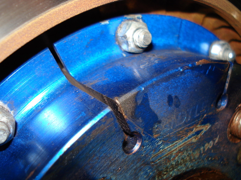

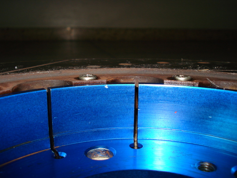

  • Hi Leute,
    Bremsscheiben sind demontiert. Ich stellte fest dass die Rechte Bremscheibe nicht ganz ausgedreht wurde.
    Markierung Bild.
    Rechts oben im Bild ist ein Abstand von 1mm von der Kante der Bremsscheibe zum Bremstopf. Bei der linken BS sind es 2 mm.
    Die Materialstärke vom Bremstopf hat auch eine Abweichung 0,8 mm.
    Da wo der Bremstopf mit der Scheibe verschraubt ist, ist auch ein unterschied 1 mm.
    Sollte eigent ich eindeutig sein.
    Grüße Racing
