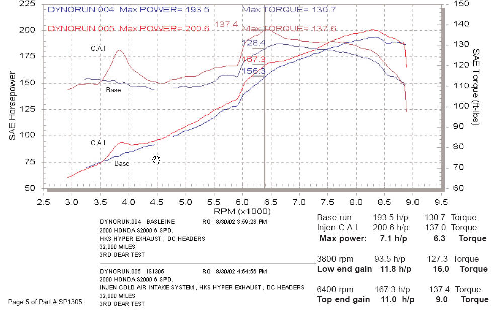

			PM's sind wieder freigeschaltet. Ich hab jetzt auch mehr Speicherplatz bekommen  Es handelt sich um den Injen-Nachbau, eines der wirklich wenigen CAI Einlass-Systeme die auch tatsächlich Leistung bringen. Sound:
 http://www.youtube.com/watch?v=p-aZh4aD5tA
 meiner ist der schwarze am Ende (ab 0:20).Leistungsdiagramm:

 meiner ist der schwarze am Ende (ab 0:20).Leistungsdiagramm: der peak im Drehmoment bei etwa 3700 rpm ist bemerkenswert
 wie geht das?

			orca Was verstehst Du denn unter einem geschlossenen System und ist der AEMV2 offen, wenn ja wo ? Am Mugen ist aber gar nix Resonanz. Der ist sehr OEM nah mit Kaltluftzuführung. Resonanz ist J's, AEM, Injen und sogar Comptech hat ein Resonanzvolumen in das Ansaugrohr integriert. Was die Resonanz bewirkt siehst an Bernd's Diagramm. Die Peaks sind resonanzbedingt.
 Mein AEM hat genau die gleichen Peaks bei 37 und ca. 63.Für 8-10PS würde ich keine 2500 hinlegen  Obwohl manch einer legt 2500 hin für 0 PS Obwohl manch einer legt 2500 hin für 0 PS
