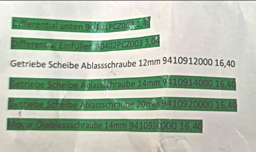

Hallo zusammen,
weiß jemand wo ich die in Kupfer herbekomme? Such mir gerade en Wolf ![]()
Alu geht auch
Hallo zusammen,
Schau doch einfach nach M14 Unterlegscheiben aus Kupfer. Ob die Scheibe jetzt exakt 23x14x1,8 oder 20x14x1,5 bzw. 20x14x2mm hat, spielt keine Rolle.
Wichtig ist der Innendurchmesser für die M14 Schraube und etwas Fleisch
in der Dicke wegen der Verpressung.
Siehe ganz unten im Anhang.
Original sind die aus Alu 14mm.
